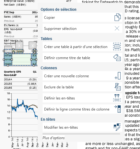

Les actions proposées dépendent des éléments sélectionnés. Elles le sont dans le menu affiché en haut du panneau Document :
Ou dans le menu contextuel qui s'ouvre lorsque vous cliquez avec le bouton droit sur un élément sélectionné :

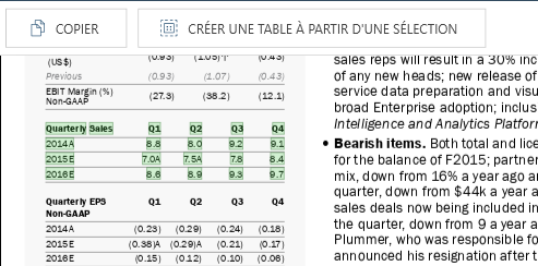

Définir une nouvelle table
Vous pouvez définir une table vous-même, sans avoir à passer par la définition automatique de l’Monarch Table Extractor.
Vous pouvez aussi ajouter les tables que l’Monarch Table Extractor aurait peut-être omises lors d'une opération de définition automatique.
L’action Créer une table à partir d’une sélection est proposée dans le menu d’actions ou dans le menu contextuel.
Monarch Table Extractor détermine les lignes et les colonnes de la nouvelle table.

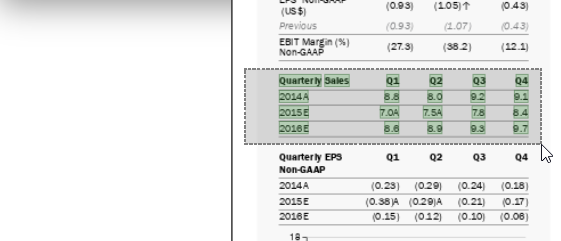

Par glissement-déplacement, sélectionnez la zone qui contient les valeurs à définir comme nouvelle table.
Cliquez sur Créer une table à partir d'une sélection.
La table s’ajoute aux panneaux des tables et de l’aperçu.

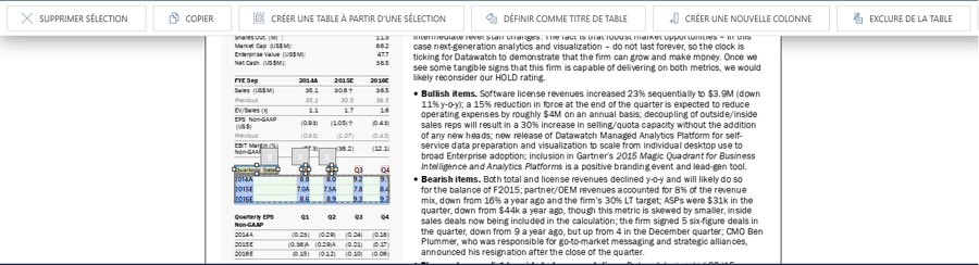

Créer une nouvelle colonne
Monarch Table Extractor omette une colonne. Vous pouvez rectifier aisément la situation en ajoutant la colonne manuellement.
Les actions possibles s’affichent dans le menu de table ou le menu contextuel :
Par glissement-déplacement, sélectionnez la zone qui contient les valeurs à définir comme nouvelle colonne. Les valeurs doivent se composer de texte compris dans une table ou être adjacentes à une table définie.
Les valeurs sélectionnées forment une nouvelle colonne dans la table.
Choisissez Créer une nouvelle colonne.

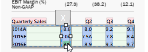

Supprimer une colonne
Les tables définies automatiquement contiennent parfois des colonnes qui ne vous intéressent pas. L'option Supprimer une colonne permet de résoudre tout simplement le problème.

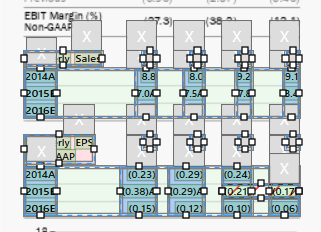

La table doit être entourée d'une bordure à poignées :
La colonne doit maintenant être entourée elle aussi d'une bordure à poignées, marquée d'une croix (X) :
Sélectionnez la table dans la zone du document.
Cliquez sur la colonne que vous souhaitez supprimer.
Cliquez sur X pour supprimer la colonne.

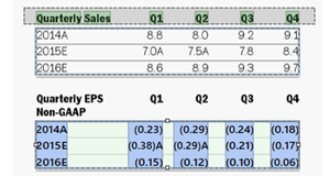

Définir un titre de table
Vous pouvez créer de nouveaux titres de table à l’aide du texte proche de la table.
Sélectionnez le texte qui se trouve directement au-dessus d'une table :
Le texte sélectionné devient le nom de la table sur le panneau des tables :
Choisissez Définir comme titre de table dans le menu de table ou le menu contextuel.

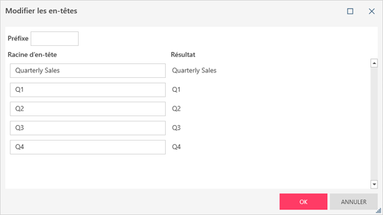

MODIFIER LES EN-TÊTES
Sélectionnez une table.

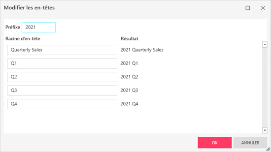

Choisissez Modifier les en-têtes dans le menu de table ou le menu contextuel.
La boîte de dialogue Modifier les en-têtes s'ouvre.
Entrez les nouvelles valeurs d’en-tête.

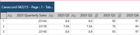

La nouvelle apparence des en-têtes se reflète dans la colonne Résultat :
Sélectionnez OK.

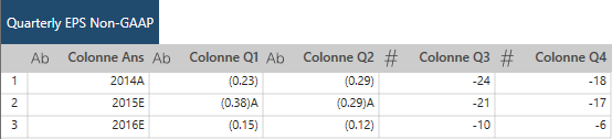

La table affiche maintenant le nouvel en-tête :
