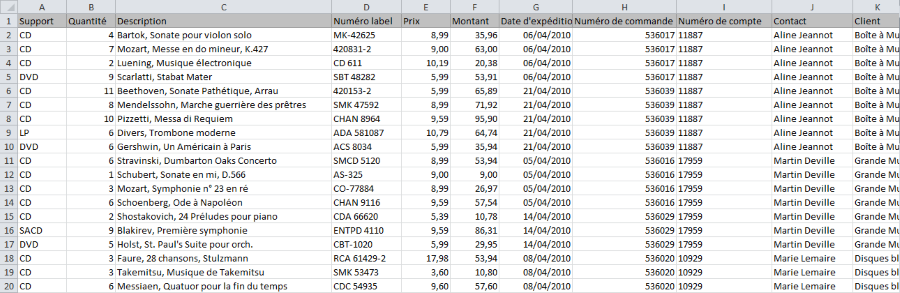

Pour mieux comprendre la puissance de la conception de feuille de calcul, comparez une feuille de calcul avec un format standard comme ceci...
Une feuille de calcul standard.

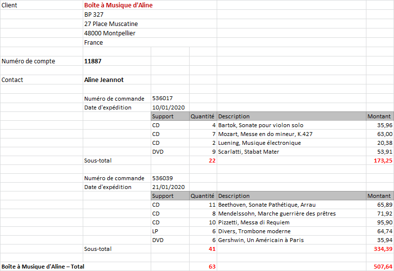

... et une feuille de calcul qui affiche des niveaux d’informations via le formatage, comme ceci :
Une feuille de calcul avec des regroupements (ou niveaux de détails).

Pour comprendre le fonctionnement des masques, regardez la feuille de calcul suivante qui présente les informations regroupées dans plusieurs niveaux :
Le client représente le plus haut niveau de tri, suivi des coordonnées, du numéro de commande et de la date d’expédition. Les colonnes de transaction se trouvent au niveau de détail.

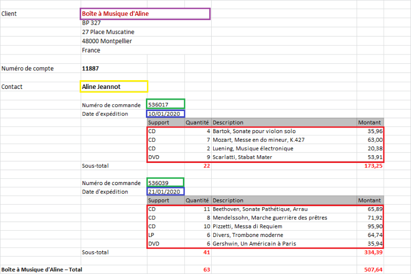

Maintenant, imaginez un morceau de carton dans lequel vous découperiez des trous à des endroits spécifiques pour montrer uniquement des informations spécifiques. Vous pouvez créer des trous pour les informations suivantes :
Client (violet)
Coordonnées (jaune)
Numéro de commande (vert)
Date d’expédition (bleu)
Détails (rouge)
Si vous placiez ce masque imaginaire au-dessus d’une feuille de calcul Excel, certaines informations seulement seraient visibles à travers les trous :
La feuille de calcul Excel, avec seules certaines informations sélectionnées visibles à travers les « trous ».
