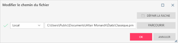

Modifier le chemin d’une seule table
Vous pouvez remplacer le chemin d’une table dans le sélecteur de table en trois étapes.
  1. Dans la fenêtre Préparer, cliquez sur la flèche de liste déroulante à côté de la table qui vous intéresse et choisissez Modifier le chemin du fichier.
    La boîte de dialogue Modifier le chemin du fichier apparaît.
  2. Cliquez-y sur le bouton Parcourir pour accéder à la boîte de dialogue Ouvrir, dans laquelle vous pouvez rechercher la source par laquelle remplacer votre table. Par défaut, le dernier répertoire utilisé pour le fournisseur s’affiche. Vous pouvez définir un dossier racine à partir duquel obtenir la source de données de remplacement en cliquant sur le bouton Définir la racine. Attention, si un fichier manquant ne se trouve pas dans ce dossier racine, vous devrez utiliser le bouton Parcourir (boîte de dialogue Ouvrir) pour trouver le fichier. La sélection d'un fichier actualise par ailleurs le dernier répertoire utilisé pour le fournisseur.
    Une coche apparaît sur la gauche du chemin de fichier si le chemin que vous avez sélectionné est valide.
  3. ATTENTION : Si vous modifiez le chemin de fichier d'un nœud d’état Monarch, la boîte de dialogue Modifier le chemin du fichier affiche les chemins de tous les états (locaux et web) chargés dans ce nœud.
  4. Lorsque vous avez terminé, cliquez sur OK.

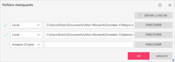

Modifier les chemins de toutes les tables
Data Prep Studio vous permet de remplacer toutes les tables dans votre sélecteur de table via une seule boîte de dialogue.
  1. Sélectionnez n’importe quelle table dans le sélecteur, cliquez du bouton droit de la souris et cliquez sur Modifier tous les chemins de fichier.
    La boîte de dialogue Modifier les chemins de fichier d’espace de travail apparaît.
  2. Cliquez-y sur le bouton Parcourir pour accéder à la boîte de dialogue Ouvrir, dans laquelle vous pouvez rechercher les sources par lesquelles remplacer vos tables. Vous pouvez aussi définir un dossier racine à partir duquel obtenir les sources de données de remplacement en cliquant sur le bouton Définir la racine.
  3. Cliquez sur OK pour fermer la boîte de dialogue et charger correctement l’espace de travail.
