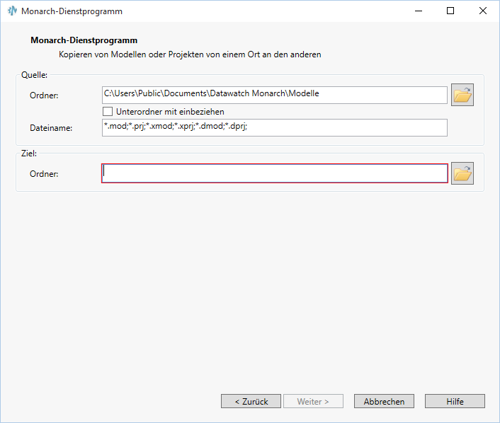

Auf dem als nächstes angezeigten Bildschirm geben Sie den Pfad zum Quellordner mit den Dateien, die verschoben werden sollen, ein. Mit der Schaltfläche Durchsuchen
neben diesem Feld können Sie nach dem gewünschten Ordner suchen. -
Aktivieren Sie das Kontrollkästchen für Unterordner mit einbeziehen, wenn auch alle Unterordner kopiert werden sollen.
Geben Sie auf dem nächsten Bildschirm den Pfad zum Zielordner ein, in dem die kopierten Dateien abgelegt werden sollen. Sie können mit der Schaltfläche Durchsuchen
neben diesem Feld nach dem entsprechenden Ordner suchen.
Aktivieren Sie das Kontrollkästchen Unterordner beibehalten, wenn die Ordnerstruktur beibehalten werden soll, die im Quellordner beim Kopieren der ausgewählten Modelle oder Projekte übernommen wurde. Beachten Sie, dass dieses Feld nur angezeigt wird, wenn Unterordner mit einbeziehen in Schritt 3 aktiviert wurde.
Klicken Sie auf Weiter, sobald Sie damit fertig sind.
