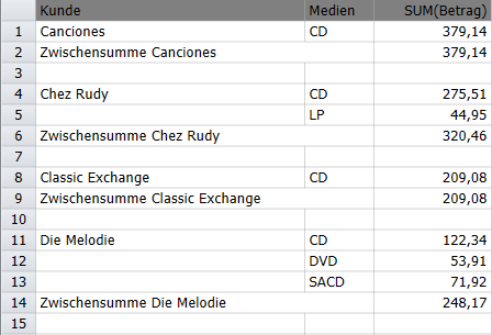

Sie können zu einer Summierung Leerzeilen hinzufügen, um logische Informationsgruppen voneinander zu trennen. Die Leerzeilen werden jedesmal dann hinzugefügt, wenn sich der Wert im ausgewählten Schlüsselfeld ändert. In der nachfolgenden Abbildung werden Leerzeilen hinzugefügt, sobald sich der Wert für das Feld „Kunde“ ändert.
Die einzelnen Kundengruppen sind durch Leerzeilen unterteilt.

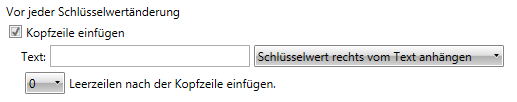

  5. Gehen Sie zur Registerkarte Layout.
  6. Wenn Sie nach einer Kopfzeile eine Leerzeile einfügen möchten, markieren Sie die Option Kopfzeile einfügen im Abschnitt Vertikal (Spalten) und legen Sie dann einen Wert für die Anzahl der nach der Kopfzeile einzufügenden Leerzeilen fest.
Hinweise:
  • Es können keine Leerzeilen zum äußersten rechten Schlüsselfeld hinzugefügt werden, es sei denn, es wird ein Elementfeld angezeigt. Falls kein Elementfeld angezeigt wird, ist diese Option für das äußerste rechte Schlüsselfeld nicht verfügbar.
  • Markieren Sie das Kästchen neben Zwischensummenzeile einfügen, wenn eine Leerzeile nach einer Zwischensummenzeile oder einer Schlüsselwertänderung eingefügt werden soll.
