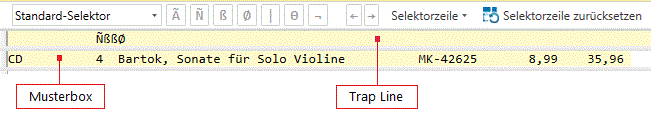

Schritt 3: Einen Selektor definieren
Für jedes Muster ist ein Selektor erforderlich, durch den die eindeutigen Eigenschaften des Musters identifiziert werden. Der Selektor wird dazu benutzt, alle Instanzen eines Musters im Bericht zu erfassen. Ein Detailselektor identifiziert z. B. die Eigenschaften, die alle Detailzeilen gemein haben, aber bei anderen Zeilen nicht vorhanden sind. Ein richtig eingestellter Detailselektor erfasst dementsprechend nur Detailzeilen und ignoriert Kopfzeilen sowie Zeilen anderer Sortierebenen.
In der vorstehenden Abbildung befindet sich z. B. auf Position 9 aller Detailzeilen eine Zahl, gefolgt von zwei Leerzeichen:
Um diese Zeilen zu erfassen, können Sie den Selektor so einstellen, dass er auf Position 9 nach einem numerischen Zeichen sucht, dem zwei Leerzeichen folgen.
Zur Erstellung eines Selektors geben Sie Selektorzeichen in die Selektorzeile ein, die sich im Dialogfeld „Definition Muster“ direkt unterhalb der Symbolleiste befindet:
Das „Beispielfeld“ und das „Selektorfeld“. Im Selektorfeld ist ein numerischer Selektor definiert.
Sie können in der Selektorzeile ein oder auch mehrere Selektorzeichen spezifizieren. Oftmals funktionieren verschiedene Kombinationen gleichermaßen gut. Es empfiehlt sich in der Regel, mehrere Selektorzeichen zu spezifizieren, um zu gewährleisten, dass nicht versehentlich Zeilen aus anderen Sortierebenen erfasst werden. Seien Sie dabei jedoch vorsichtig: Wenn Sie zu viele Selektorzeichen spezifizieren, besteht die Gefahr, dass einige der von Ihnen gewünschten Zeilen möglicherweise von der Selektion ausgeschlossen werden. Sie sollten mit dem Selektor ein wenig experimentieren, bis Sie eine Kombination gefunden haben, die gut funktioniert.

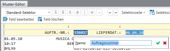

  • Unter Verwendung des Kontextmenüs:
Folgen Sie diesen Schritten zum Benennen oder umbenennen eines Feldes über das Kontextmenü:
    1. Rechtsklicken Sie auf ein Feld und wählen Sie „Umbenennen“:
Das Dialogfeld Feldname-Editor wird angezeigt:
    1. Geben Sie einen neuen Namen ein.
    2. Drücken Sie die Eingabetaste oder klicken Sie auf das grüne Häkchen.   Das Dialogfeld zum Bearbeiten des Namens wird ausgeblendet und die Feldeigenschaften aktualisiert.
