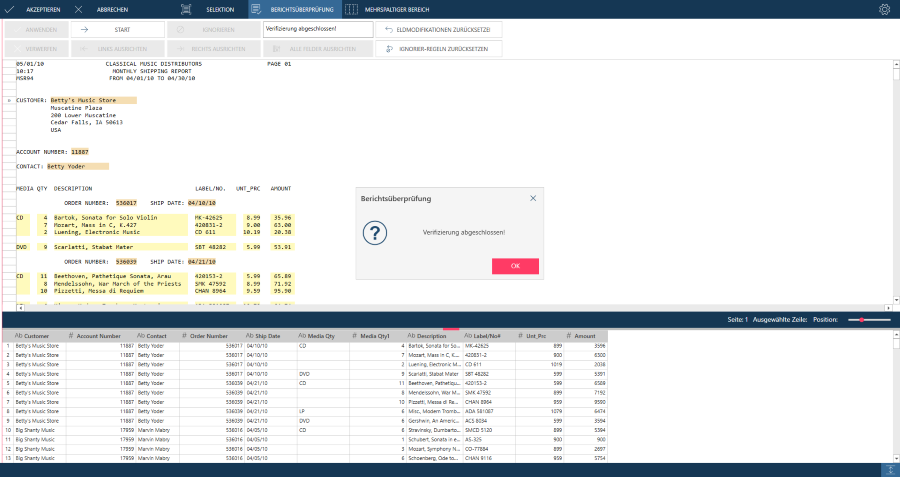

Ein Popup-Fenster informiert Sie darüber, dass der Überprüfungsvorgang abgeschlossen ist. An dieser Stelle können Sie entweder einen neuen Überprüfungsvorgang starten oder Übernehmen/Verwerfen Sie Ihre Änderungen. Die Schaltflächen Übernehmen und Verwerfen sind aktiviert, sobald Sie ein Feld ändern.
