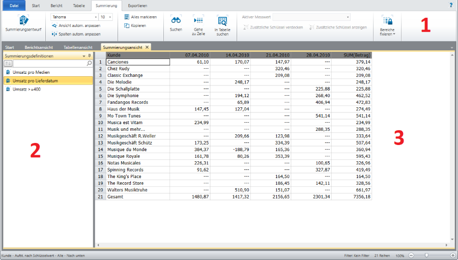

Die Summierungsansicht-Schnittstelle hat die folgenden Elemente:
Element |
Beschreibung |
[ 1 ] Multifunktionsleiste |
Zeigt alle Werkzeuge an, die zum Arbeiten mit einem Bericht notwendig sind. Weitere Informationen finden Sie unter Summierungsansicht-Multifunktionsleiste – Referenz. |
[ 2 ] Selektor |
Ermöglicht die Suche nach und/oder Ausführung einer bestimmten Summierung und die Durchführung anderer Vorgänge. |
[ 3 ] Summierungsansicht |
Zeigt die derzeit ausgewählte Summierung an. |

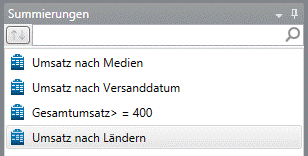

Eine Summierungsdefinition auswählen
Um eine Summierungsdefinition auszuwählen, klicken Sie auf die betreffende Summierung im Selektor „Summierungsdefinitionen“:
Wenn Sie zunächst nach einer Summierung suchen möchten, geben Sie die Suchkriterien in das Suchfeld oben im Selektor „Summierungsdefinitionen“ ein.
