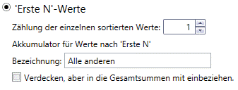

Erste n Werte |
Wählen Sie diese Option, wenn nur die ersten n Schlüsselfeldwerte zum Erstellen der Summierung verwendet werden sollen.
Diese Option wird erst nach dem Sortieren der Summierung angewendet. Bei Auswahl der Sortieroption „Messwert“ (siehe Option „Messwert“ unter Registerkarte „Sortierung“ weiter unten) können Sie über diese Funktion eine „Erste-n-Analyse“ oder „Letzte-n-Analyse“ der Daten vornehmen. Sie können diese Funktion beispielsweise dazu verwenden, eine Summierung zu erstellen, in der die Gesamtverkäufe für jeden Verkäufer in der Firma ausgeworfen werden, und dann diese Summierung auf die ersten 10 Verkäufer (d. h. die 10 Verkäufer mit den besten Umsätzen) beschränken. Wenn Sie in diesem Fall „Verkäufer“ als Schlüsselfeld und „Betrag“ als Messwert auswählen, können Sie den Schlüssel „Verkäufer“ nach „Betrag“ in absteigender Folge sortieren. Daraus ergibt sich dann eine Summierung, in der die Verkäufer nach Gesamtverkäufen sortiert sind, wobei der Verkäufer mit den höchsten Umsätzen an erster und der Verkäufer mit den niedrigsten Umsätzen an letzter Stelle steht. Sie können dann die Option „Erste n Werte“ für den Schlüssel „Verkäufer“ wählen, und den Wert für n auf 10 festlegen. Daraus ergibt sich dann eine Summierung, in der die zehn besten Verkäufer angezeigt werden, und die restlichen Verkäufer unter der Bezeichnung „Alle anderen“ zusammengefasst werden. |

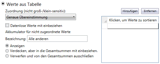

Werte aus Tabelle |
Wählen Sie diese Option, wenn nur die von Ihnen spezifizierten Schlüsselfeldwerte zum Erstellen der Summierung verwendet werden sollen:
Diese Option kann auch dazu benutzt werden, eine besondere Sortierfolge für die Schlüsselwerte zu erstellen. Monarch Classic ermöglicht das Sortieren nach Schlüsselfeldern oder Messwerten, und zwar je nach Feldtyp entweder alphabetisch oder numerisch aufsteigend oder absteigend. In einigen Fällen ist es wichtig, die Sortierfolge genau zu definieren, wie z. B. beim Sortieren nach Monaten. Klicken Sie auf „Aktuelle Werte hinzufügen“, um die Schlüsselfeldwerte aus einer Liste auszuwählen, aus denen die Summierung erstellt werden soll. Sie können aber auch Ihre eigenen Werten eingeben. Monarch Classic folgt der Reihenfolge, in der die Werte in der Liste angezeigt sind. Über die Dropdown-Liste „Zuordnung“ legen Sie fest, wie Werte zugeordnet werden:
Klicken Sie auf „Datenlose Werte mit einbeziehen“, um Werte ohne Daten einzuschließen, auch wenn für diese im Bericht keine übereinstimmenden Datensätze gefunden werden. „Akkumulator für nicht zugeordnete Werte“ wird zur Identifizierung aller Werte verwendet, die nicht in der Liste enthalten sind. Sie können auch festlegen, ob alle nicht zugeordneten Werte angezeigt, verdeckt oder verworfen werden sollen. |

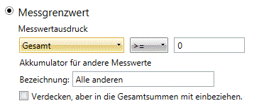

Messgrenzwert: |
Wählen Sie diese Option, wenn die Summierung nur solche Schlüsselfeldwerte enthalten soll, bei denen eine ausgewählte Messwert-Zwischensumme entweder einer oberen oder unteren Grenze entspricht. Die untere Grenze wird durch „mindestens n“ und die obere Grenze durch „höchstens n“ ausgedrückt.
Wenn Sie beispielsweise eine Summierung erstellen, in der die Produktmengen nach Kunden ausgeworfen werden sollen, ist es vielleicht angebracht, nur solche Kunden anzuzeigen, die mehr als €5000.00 ausgegeben haben. In diesem Fall würden Sie „Kunde“ als Schlüsselfeld und „Betrag“ als Messwert wählen und dann die Option Messgrenzwert aktivieren. Anschließend müssen Sie den Eintrag „Betrag“ aus der Dropdown-Liste wählen und auf die runde Optionsschaltfläche „>=“ klicken sowie €5000 in das zugehörige Bearbeitungsfeld eingeben. Daraus ergibt sich dann eine Summierung, in der alle Kunden angezeigt werden, die mehr als €5000 ausgegeben haben. Alle anderen Kunden werden unter der Bezeichnung „Alle anderen“ zusammengefasst. |

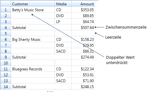

Nach jeder Schlüsselwertänderung n leere Zeile(n) einfügen |
Wählen Sie diese Option, wenn am Ende jeder Schlüsselfeldgruppe eine leere Zeile eingefügt werden soll (siehe nachstehende Abbildung). Falls „Zwischensummenzeile einfügen“ ebenfalls ausgewählt ist, fügt Monarch Classic erst die Zwischensummen- und dann die Leerzeile ein. |
