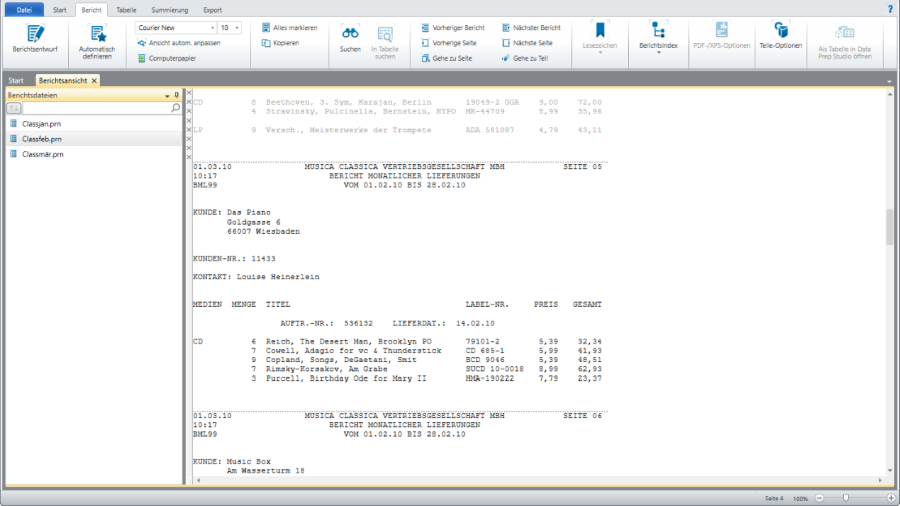

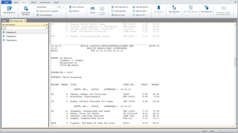

    In dem Beispiel unten wird Teil #3 eines 12-seitigen Berichts (Teilegröße: 2 Seiten; zu ladender Teil: 3) in die Berichtsansicht geladen.
    Sie sehen, dass die Seiten über und unter diesem Teil ausgegraut sind und nicht weiter verarbeitet (z. B. selektiert und erfasst) werden können. Bitte beachten Sie auch, dass dieselbe Teileauswahl für alle offenen Berichte gilt.
