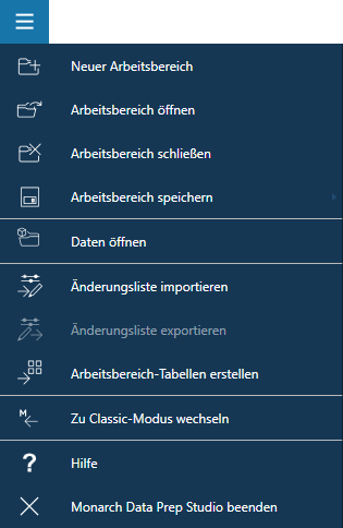

  1. Wählen Sie das Anwendungsmenü-Symbol in der oberen rechten Ecke des Fensters, in dem Sie sich gerade befinden.
  2. Wählen Sie Arbeitsbereich speichern und dann ein Speicheroption:
    • Speichern – Den Arbeitsbereich auf Ihrem Computer speichern.
    • Geben Sie den Pfad und den Namen des Arbeitsbereichs in die entsprechenden Felder des Dialogfelds „Speichern unter“ ein und klicken Sie dann auf Speichern.
    • Speichern unter – Den Arbeitsbereich unter einem anderen Namen auf Ihrem Computer speichern.
    • Geben Sie den Pfad und den neuen Namen des Arbeitsbereichs in die entsprechenden Felder des Dialogfelds „Speichern unter“ ein und klicken Sie dann auf Speichern.
    • Mit Kennwort speichern – Den Arbeitsbereich mit einem Kennwort auf Ihrem Computer speichern.
    • Geben Sie den Pfad und den Namen des Arbeitsbereichs in die entsprechenden Felder des Dialogfelds „Speichern unter“ ein und klicken Sie dann auf Speichern. Geben Sie im nächsten Popup-Fenster ein Kennwort ein, bestätigen Sie es und klicken Sie dann auf OK.
    • Mit Kennwort speichern unter – Den Arbeitsbereich unter einem anderen Namen und mit Kennwort auf Ihrem Computer speichern.
    • Geben Sie den Pfad und den neuen Namen des Arbeitsbereichs in die entsprechenden Felder des Dialogfelds „Speichern unter“ ein und klicken Sie dann auf Speichern. Geben Sie im nächsten Popup-Fenster ein Kennwort ein, bestätigen Sie es und klicken Sie dann auf OK.
