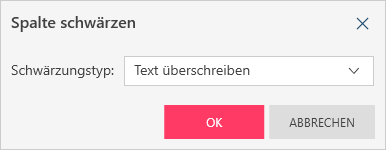

  1. Klicken Sie im Fenster Vorbereiten mit der rechten Maustaste auf eine oder mehrere Spaltenüberschriften, um das entsprechende Kontextmenü anzuzeigen.
  2. Wählen Sie Schwärzen aus. Daraufhin wird das Dialogfeld Schwärzung angezeigt:
  1. Wählen Sie die Schwärzungsmethode in der Dropdown-Liste aus.
  2. Klicken Sie auf OK.
