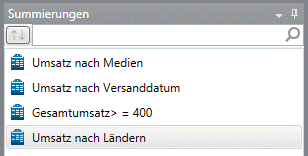

Das Fenster „Seiteneinrichtung“ für Summierungen anzeigen
Wählen Sie Seiteneinrichtung auf der Summierungsentwurf-Multifunktionleiste:
Wählen Sie die Summierung aus, für die Sie die Seiteneinrichtung definieren möchten. Die entsprechenden Eigenschaften werden angezeigt.
