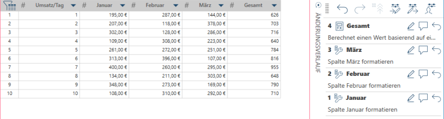

In einer Datenvorbereitungssitzung können Sie Änderungen an einer Tabelle (Tabelle A) vornehmen, die Sie auf eine andere Tabelle (Tabelle B) anwenden möchten. Eine einfache Möglichkeit dies zu tun, ist die Tabelle B in Data Prep Studio zu öffnen und den Änderungsverlauf von Tabelle A mittels Ziehen und Ablegen zu kopieren.
Im folgenden Beispiel umfasst Tabelle A einen Datensatz des Tagesumsatzes für das erste Quartal des Jahres. In dieser Tabelle werden Spalten mit den Bezeichnungen Umsatz/Tag, Januar, Februar, März und April verwendet. Die Spalte „Gesamtumsatz“ wird durch Summierung der Tagesumsatzwerte für diese Monate generiert.

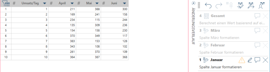

Tabelle B unten enthält die exakt gleichen Details wie Tabelle A, jedoch für die Monate April, Mai und Juni. Da die Änderungen in erster Linie auf den Spaltennamen basieren, treffen Änderungen an Tabelle A nicht auf Tabelle B zu, selbst wenn alle anderen Eigenschaften dieser Tabellen identisch sind.

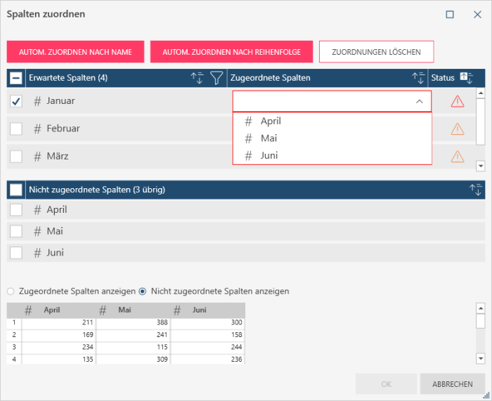

    Im oberen Teil des Dialogfelds werden die Spalten beschrieben, die im Eingabeschema (Tabelle A) erwartet werden. Im unteren Bereich werden die in Tabelle B verfügbaren Spalten beschrieben. Unter diesen Bereichen können Sie auch die erfolgreich zugeordneten Spalten oder nicht zugeordneten Spalten in einer Vorschau anzeigen.
  3. Wählen Sie im oberen Teil des Dialogfelds eine Spalte in Tabelle A aus, um sie einer anderen Spalte in Tabelle B zuzuordnen. Dadurch wird das benachbarte Feld unter „Zugeordnete Spalten“ aktiviert. Klicken Sie auf die angezeigte Dropdown-Schaltfläche, um eine Spalte in Tabelle B für die Zuordnung auszuwählen.

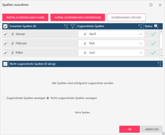

  4. Gehen Sie für die restlichen Spalten, die zugeordnet werden sollen, gleichermaßen vor. Tabelle B wird Tabelle A erfolgreich zugeordnet, wenn für alle Kopfzeilennamen in der Statusspalte ein grünes Häkchen angezeigt wird.

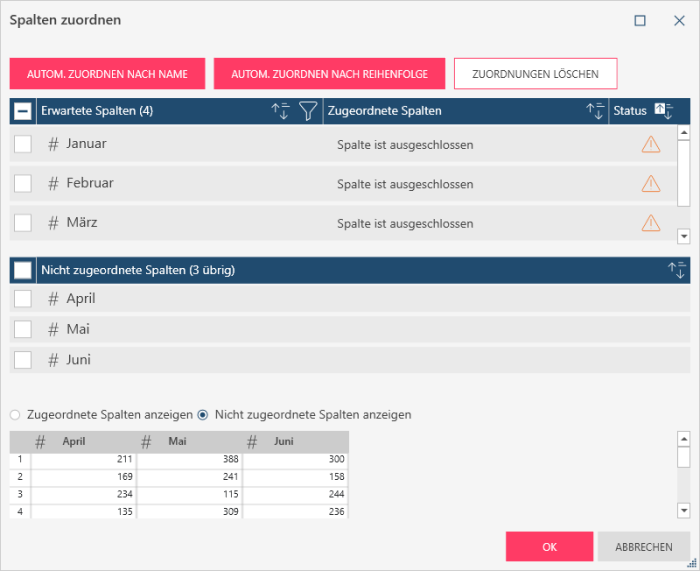

    Es ist zu beachten, dass der untere Teil des Dialogfelds sowie die angezeigte Vorschau entleert werden, wenn das Optionsfeld Nicht zugeordnete Spalten anzeigen aktiviert wird.

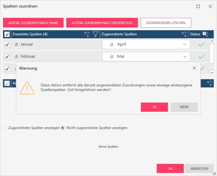

  5. Wenn Sie alle definierten Zuordnungen löschen und neu beginnen möchten, klicken Sie auf die Schaltfläche Zuordnungen löschen und danach im angezeigten Popup auf Ja.

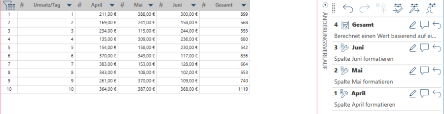

  6. Wenn Sie fertig sind, klicken Sie auf OK.
    Der Änderungsverlauf aus Tabelle A wird korrekt auf den Inhalt von Tabelle B angewendet.
