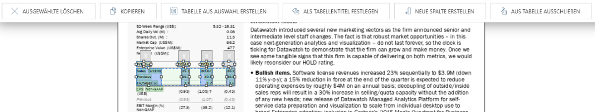

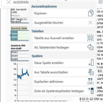

Diese Aktionen sind je nach ausgewähltem Element/ausgewählten Elementen verfügbar. Sie können diese aus dem Menü oben im Fensterbereich „Dokument“ auswählen:
Oder über das Kontextmenü, das angezeigt wird, wenn Sie mit der rechten Maustaste auf ein ausgewähltes Element klicken:

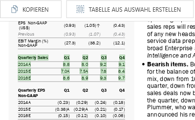

Eine neue Tabelle definieren
Sie können selbst eine Tabelle erstellen, ohne dass Monarch Table Extractor dies automatisch tut.
Oder Sie können Tabellen hinzufügen, die der Monarch Table Extractor bei einem automatischen Definitionsvorgang möglicherweise übersehen hat.

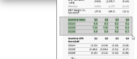

Wählen Sie durch Ziehen und Ablegen den Bereich mit den Werten fest, die als neue Tabelle definiert werden sollen.
Wählen Sie Tabellen erstellen aus der Selektion aus.
Tabelle aus Auswahl erstellen wird im Aktionsmenü oder im Kontextmenü verfügbar.
Monarch Table Extractor wendet Standard-Logik an, um die Zeilen und Spalten der neuen Tabelle zu ermitteln.
Die Tabelle wird den Fensterbereichen „Tabellen“ und „Vorschau“ hinzugefügt.

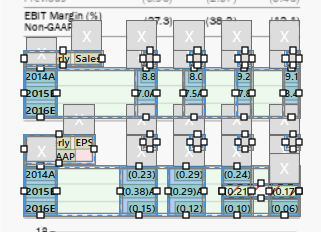

Eine Spalte löschen
Automatisch definierte Tabellen können Spalten enthalten, die Sie nicht benötigen. Sie können Spalten einfach mit der Option Spalte löschen löschen.
Wählen Sie die Tabelle im Dokumentbereich aus.
Klicken Sie auf die Spalte, die gelöscht werden soll.
Klicken Sie auf das X, um die Spalte zu löschen.
Die Tabelle sollte von einem Rahmen mit Ziehecken umgeben sein.
Diese Spalte sollte jetzt auch von einem Rahmen mit Ziehecken umgeben und mit einem Zeichen X darüber versehen sein:

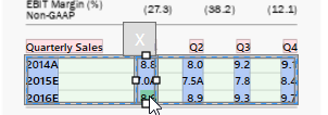

Spaltenwerte ausschließen
Automatisch definierte Tabellen können Spaltenwerte enthalten, die Sie nicht benötigen. Sie können diese Werte einfach mit der Option Aus Tabelle ausschließen entfernen.
Wählen Sie durch Ziehen und Ablegen den Bereich mit den Werten aus, die ausgeschlossen werden sollen.
Wählen Sie Aus Tabelle ausschließen aus dem Tabellenmenü oder Kontextmenü aus.
Die hervorgehobenen Werte sind jetzt von einem gestreiften Feld umgeben:
Die Werte in diesem Feld werden nicht mehr in der Tabelle im Tabellenfensterbereich angezeigt

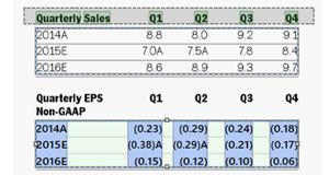

Wählen Sie die zu kombinierenden Tabellen durch Hervorheben aus.
Wählen Sie Tabellen anhängen aus dem Tabellenmenü oder Kontextmenü aus.
Daten aus beiden Tabellen, die durch die Überschneidung definiert wurden, werden zu einer Tabelle im Tabellenfensterbereich zusammengelegt. Falls die anzuhängenden Tabellen bzgl. der Anzahl der Spalten nicht miteinander übereinstimmen, erscheint der Anhängebefehl nicht.

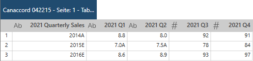

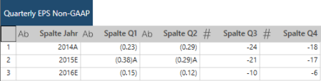

Kopfzeilen erstellen/ändern
Mit Monarch Table Extractor können Sie Kopfzeilen auf verschiedenen Wegen verändern.
EINE KOPFZEILE DEFINIEREN
Wählen Sie eine Tabelle aus.
Wählen Sie den Text über der Tabelle aus.
Wählen Sie Spaltenkopfzeile aus dem Tabellenmenü oder Kontextmenü aus.
Sie können den Kopfzeilentext sogar auswählen, wenn sich Leerstellen oder anderer Text zwischen der Tabelle und der betreffenden Kopfzeile befinden.
Zum Beispiel:
Der ausgewählte Text wird in den Spaltenkopfzeilen erkannt und als solcher im Tabellenfensterbereich angezeigt.

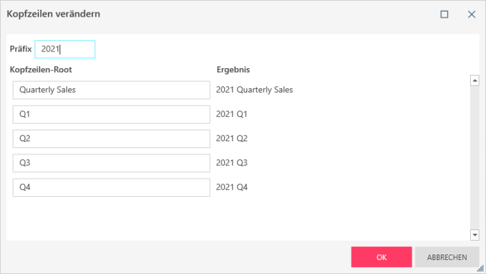

KOPFZEILEN VERÄNDERN
Wählen Sie Kopfzeilen verändern aus dem Tabellenmenü oder Kontextmenü aus.
Daraufhin wird das Dialogfeld Kopfzeilen verändern angezeigt.
Geben Sie Werte für die neue Kopfzeile ein.
Dabei sehen Sie in der Spalte „Ergebnis“, wie die neuen Kopfzeilen aussehen werden:
Klicken Sie auf OK.
Die Tabelle zeigt nun die neue Kopfzeile an.
