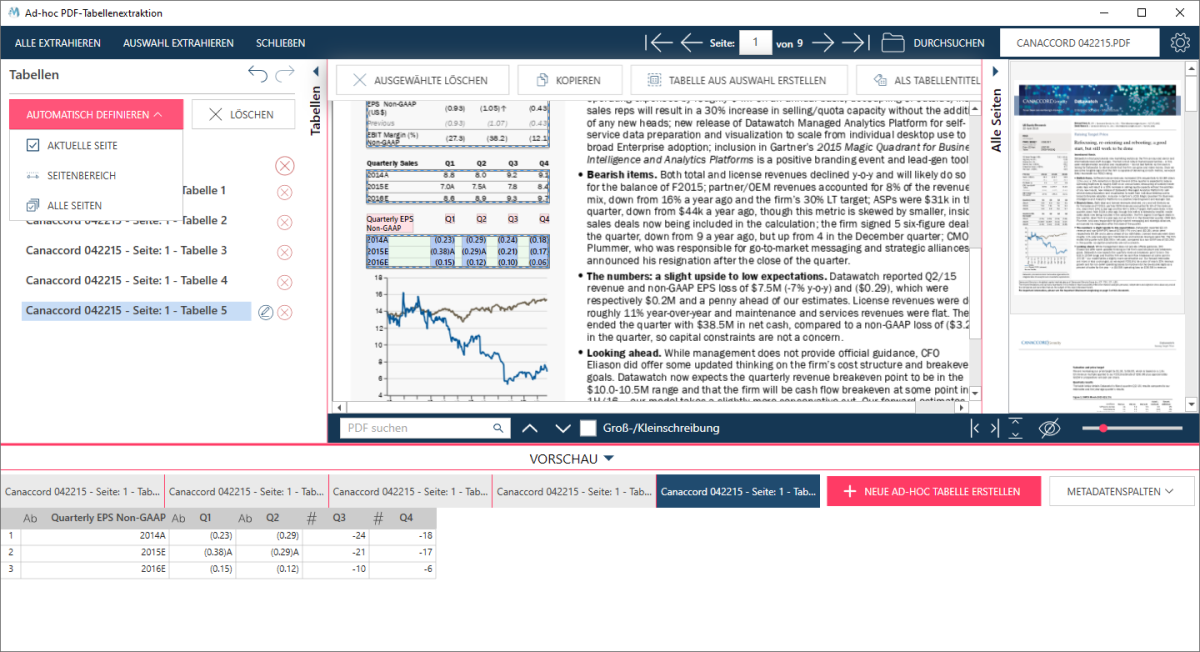

Definieren Sie eine oder alle Tabellen, indem Sie eine der folgenden Optionen im Fensterbereich „Tabellenaktionen“ auswählen:
  • Automatisch definieren > Aktuelle Seite
  • Automatisch definieren > Seitenbereich
  • Automatisch definieren > Alle Seiten
Eine Seite automatisch definieren
Verwenden Sie Monarch Table Extractor, um alle Tabellen auf der aktuellen Seite zu suchen und durch Auswahl von Automatisch definieren > Aktuelle Seite automatisch zu definieren.
  1. Gehen Sie zu der Seite, die Sie definieren möchten.
  2. Verwenden Sie die Seitenselektoren oben auf der Schnittstelle oder scrollen Sie und treffen Sie mithilfe der Seitenminiaturen eine Auswahl.
    Hinweise zur Arbeit mit Ihrem PDF-Dokument finden Sie unter Mit Ihrem Dokument arbeiten.
  3. Wählen Sie Automatisch definieren > Aktuelle Seite im Fensterbereich „Tabelle“ aus.
  4. Monarch Table Extractor scannt die Seite und definiert dann eine Tabelle für alle tabellarisierten Daten.
    Außerdem führt der Extractor Folgendes aus:
    • Erstellt eine Liste aller Tabellen auf der Seite. Tabellen werden mit Seite <n> – Tabelle <n> benannt.
    • Zeigt Daten im Fensterbereich „Vorschau“ an. Sie können eine Tabelle anzeigen, indem Sie die Tabelle in der Seiten-/Tabellen-Liste oder die Registerkarte der Tabelle im Fensterbereich „Vorschau“ auswählen.
    Alle definierten Tabellen werden auf der Dokumentseite hervorgehoben angezeigt.

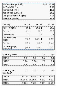

    Alle definierten Tabellen werden auf der Seite hervorgehoben angezeigt:
