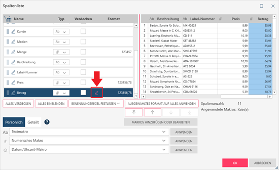

  1. Klicken Sie im Fenster Vorbereiten mit der rechten Maustaste auf eine Spalte und wählen Sie dann Spaltenliste aus dem Kontextmenü aus. Das Dialogfeld Spaltenliste wird angezeigt.
  2. Klicken Sie auf das Symbol für Format bearbeiten neben der zu formatierenden numerischen Spalte:

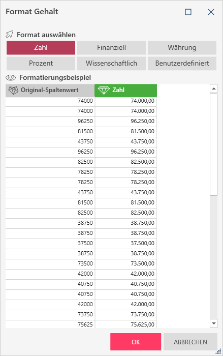

    Das Dialogfeld Format wird eingeblendet:
    Alternativ dazu können Sie auch einfach auf den Dropdown-Pfeil rechts neben der Kopfzeile einer numerischen Spalte klicken und dann Format aus den angezeigten Optionen auswählen. Dadurch wird dasselbe Format-Dialogfeld aufgerufen.
  4. Wählen Sie eines der vordefinierten Formate (Zahl, Finanziell, Währung, Prozent, Wissenschaftlich) aus, um diese Formate auf die numerischen Spalten anzuwenden. Sie können auch Benutzerdefiniert auswählen, um Ihr eigenes benutzerdefiniertes Format einzugeben:

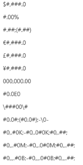

    Sie können ein vordefiniertes benutzerdefiniertes Format auswählen oder eines anhand eines Beispiels erstellen:

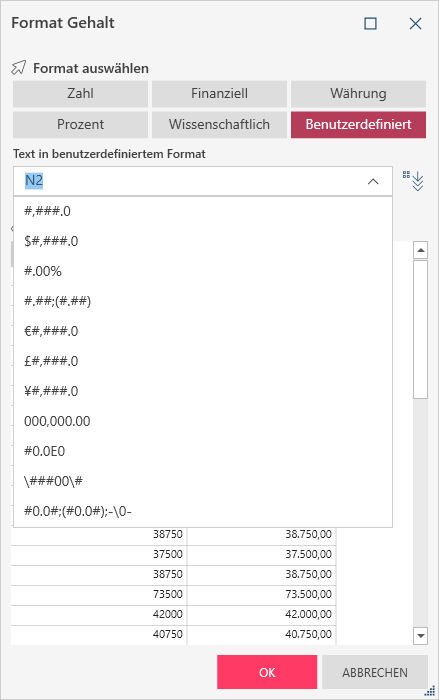

    • Um ein vordefiniertes benutzerdefiniertes Format auszuwählen, erweitern Sie das Dropdown rechts vom Feld Text in benutzerdefiniertem Format und wählen Sie dann ein benutzerdefiniertes Format aus den angezeigten Optionen aus. Es stehen die folgenden vordefinierten Formate zur Verfügung:

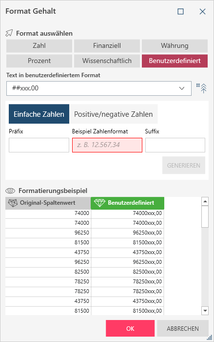

      1. Klicken Sie auf die Schaltfläche Benutzerdefinierte Formatierungsoptionen erweitern , um die manuellen Formatierungsoptionen anzuzeigen.
      2.
      3. Um einfache Zahlen zu formatieren, stellen Sie sicher, dass die Registerkarte Einfache Zahlen ausgewählt ist. Geben Sie dann ein Formatbeispiel und den gewünschten Präfix und/oder Suffix für die Zahlen an. Klicken Sie auf die Schaltfläche Generieren, um ein Beispiel der Zahlen mit der ausgewählten Formatierung anzuzeigen. Das angegebene Format wird auch dem Feld Text in benutzerdefiniertem Format hinzugefügt Beachten Sie, dass die Schaltfläche „Generieren“ deaktiviert ist, wenn in das Feld für das Zahlenformat-Beispiel alphabetische Zeichen oder Sonderzeichen eingegeben werden.
      4.

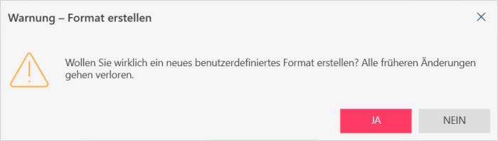

        Wenn ein benutzerdefiniertes Zahlenformat bereits vorher definiert wurde, wird durch Klicken auf die Schaltfläche „Generieren“ folgendes Dialogfeld angezeigt:
        Klicken Sie einfach auf OK, um Ihr benutzerdefiniertes Format weiter anzuwenden.

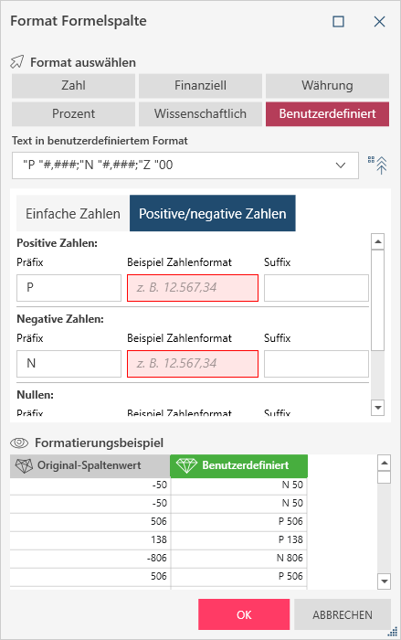

      5. Um positive Zahlen, negative Zahlen und Nullen zu formatieren, stellen Sie sicher, dass die Registerkarte Positive/negative Zahlen ausgewählt ist. Geben Sie dann ein Formatbeispiel und den gewünschten Präfix und/oder Suffix für die positiven, negativen Zahlen und Nullen an. Klicken Sie auf die Schaltfläche Generieren, um ein Beispiel der Zahlen mit der ausgewählten Formatierung anzuzeigen. Beachten Sie, dass die Schaltfläche „Generieren“ deaktiviert ist, wenn kein benutzerdefiniertes Format für einen bestimmten Zahlentyp (positiv, negativ und Null) angegeben wurde oder wenn alphabetische Zeichen oder Sonderzeichen in eines der Felder für das Zahlenformat-Beispiel auf dieser Registerkarte eingegeben werden.
      6.
        Klicken Sie einfach auf Ja, um Ihr benutzerdefiniertes Format weiter anzuwenden.
