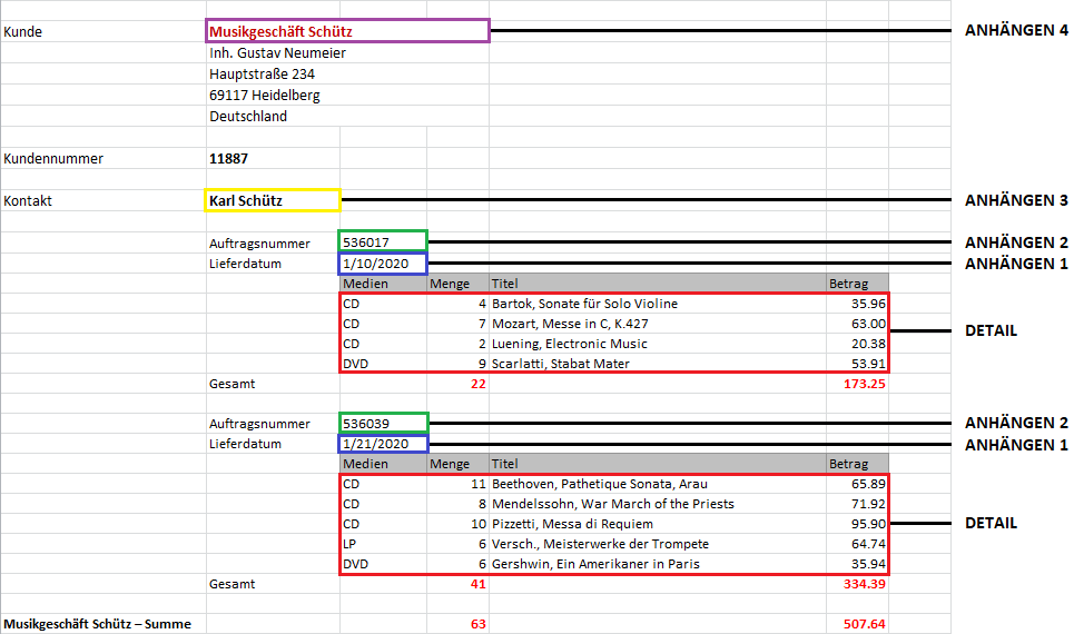

Um Spalten aus einem Bericht extrahieren zu können, müssen Sie zuerst ein Detailmuster definieren. Durch ein Detailmuster werden Spalten der untersten Sortierebene (die Detailebene genannt wird) aus dem Bericht extrahiert. Diese Ebene wird mitunter auch Transaktions- oder Spezifizierebene genannt. Die Detailebene enthält meistens die Berichtsdaten, die sich am häufigsten ändern. Monarch Data Prep Studio einen Datensatz.
Auch für die höheren Sortierebenen können Muster definiert werden, die dann Anhängemuster genannt werden. Mit Hilfe eines Anhängemusters können den aus der Detailebene extrahierten Datensätzen Informationen aus den höheren Sortierebenen hinzugefügt oder angehängt werden. Falls Anhängemuster erforderlich sind, können diese in beliebiger Reihenfolge erstellt werden.
In diesem Beispiel können wir vier Mustertypen definieren:
Die obigen Muster extrahieren Daten und setzen Folgendes zusammen:
Zusammensetzung eines Datensatzes aus einem Detailmuster und aus Anhängemustern.
Die mit Hilfe eines Anhängemusters extrahierten Spalten sind mit dem Detaildatensatz verknüpft, sofern die Anhängeebene irgendwo in oder vor der ersten Detailzeile beginnt. Die extrahierten Spaltenwerte werden dann im Bericht bis zur nächsten Instanz der Anhängespalte an alle nachfolgenden Detaildatensätze angehängt. In der vorstehenden Abbildung wird z. B. für jede Transaktion ein separater Datensatz erstellt. Die Spalten für Kundenname, Kontaktperson und Lieferdatum, die mittels Anhängemuster extrahiert werden, sind mit der darunter angegebenen Transaktion verknüpft.
