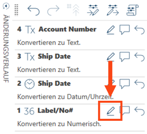

Bearbeiten von Spaltentypenänderungen im Bereich Änderungsverlauf
You can modify the column type changes in the Change History panel by following these steps:
Sie können die Änderungen des Spaltentyps im Bereich Änderungsverlauf wie folgt bearbeiten:
  1. Zeigen Sie das Panel Änderungshistorie an.
  2. Wählen Sie das Symbol Bearbeiten neben der Spaltentypänderung, die Sie überprüfen oder bearbeiten möchten.
    Das Dialogfeld Spalte konvertieren wird angezeigt:
  3. Ändern Sie die verfügbaren Einstellungen und klicken Sie dann auf  OK.
Die folgenden Änderungen des Spaltentyps können über das Panel Änderungsverlauf bearbeitet werden:

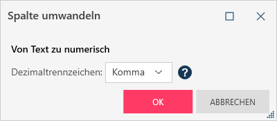

Text zu Numerisch
Dezimaltrennzeichen: Das Zeichen, das zum Trennen von Dezimalzahlen in numerischen Werten verwendet wird. Die verfügbaren Optionen sind Punkt und Komma.

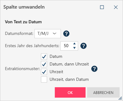

Text zu Datum
Datumsformat: Das Datumsformat, das bei der Konvertierung von Text in Datumswerte verwendet wird. Die verfügbaren Optionen sind wie folgt:
  • M/T/J
  • T/M/J
  • T/M/T
Erstes Jahr des Jahrhunderts: Wird für die Konvertierung zweistelliger Jahre in vierstellige Jahre verwendet. Der Standardwert ist 50.
Extraktionsmuster: Die Muster, nach denen bei der Konvertierung von Textwerten in Datums-/Zeitwerte gesucht wird.

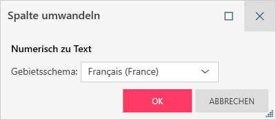

Numerisch zu Text
Gebietsschema: Wird verwendet, um die Sprache bei der Konvertierung von numerischen Werten in Textwerte festzulegen.

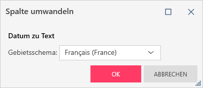

Datum in Text
Gebietsschema: Dient zur Einstellung der Sprache bei der Konvertierung von Datums-/Zeitwerten in Textwerte.
