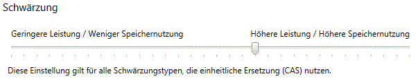

Schwärzung
Leistung/Speicherplatz-Schieber
Mit diesem Schieber stellen Sie die Schwärzungsleistung bei durchgängiger Alias-Verwendung ein:
Bewegen Sie den Schieber nach links, um weniger Speicherplatz zu beanspruchen, aber auch die Schwärzungsleistung zu reduzieren. Bewegen Sie den Schieber nach rechts, um mehr Speicherplatz zu beanspruchen, aber die Schwärzungsleistung zu erhöhen.
