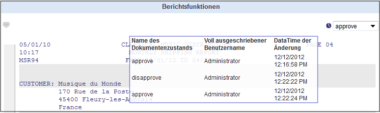

Anzeigen der Zustandsinformationen für das Dokument
Schieben Sie den Mauszeiger oben rechts im Bericht auf das Uhrensymbol. Daraufhin wird das Feld mit den Zustandsinformationen des Dokuments angezeigt.

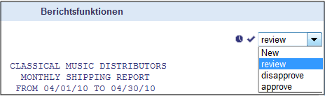

Einstellen des Dokumentenzustands
Wählen Sie den nötigen Zustand in der Dropdown-Liste aus.
Klicken Sie auf das Häkchen, um die Auswahl zu bestätigen.
Hinweis: Falls Sie keine Berechtigung zur Bearbeitung von Zuständen haben, erscheint das Feld Dokumentenzustand nach Einstellung des Zustands abgeblendet. Wenn Sie jedoch zur Bearbeitung von Zuständen berechtigt sind, bleibt das Feld Dokumentenzustand aktiv.
Bearbeiten des Dokumentenzustands
