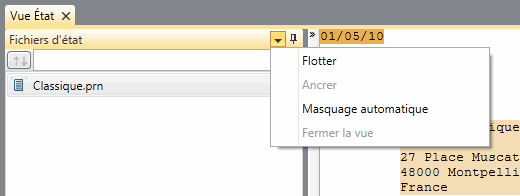

Cliquez avec le bouton droit de la souris sur la barre de titre du sélecteur pour afficher le menu contextuel :
Sélectionnez Faire flotter. Le sélecteur sera affiché dans sa propre fenêtre, en dehors de la fenêtre Monarch Classic.

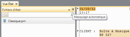

Vous pouvez faire en sorte que le sélecteur soit automatiquement masqué pour optimiser l'espace d'affichage, tout en vous permettant d'y accéder rapidement.
Après avoir ouvert le sélecteur, cliquez sur l'icône Masquer automatiquement (qui ressemble à une épingle) en haut de l'Explorateur.
Cela vous permettra de réduire l'explorateur sur la gauche de la fenêtre du document.
Vous pouvez cliquer sur l'explorateur pour y accéder. Dès que vous sélectionnez un document, l'explorateur sera automatiquement réduit.
