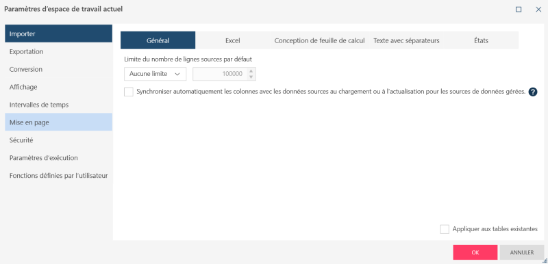

Paramètres de l’espace de travail actuel
Les paramètres de l’espace de travail actuel vous permettent de définir des paramètres au niveau de l’espace de travail pour Monarch Data Prep Studio.
Importer
Comme pour les options d’importation des paramètres par défaut de l’application, vous pouvez spécifier des paramètres pour les entrées suivantes :
GÉNÉRAL
- Limite de lignes sources par défaut
Au besoin, vous pouvez spécifier une limite de lignes pour permettre le chargement partiel des données de fichiers extrêmement volumineux et améliorer ainsi les performances de l’application. Pour ce faire, dans la liste déroulante proposée, sélectionnez l’option Limite. Dans le champ qui s’affiche à sa droite, spécifiez la limite de nombre de lignes à appliquer lors de l’ouverture de tables.
Remarque : le nombre de lignes affichées n’affecte en rien le nombre de lignes obtenues lorsqu’une table est exportée. Vous pouvez, par exemple, définir une limite de 10 000 lignes à afficher lorsque vous ouvrez une table comportant 1 000 000 lignes. Quand vous êtes prêt, vous pouvez choisir d’exporter uniquement 10 000 lignes ou la totalité des 1 000 000 lignes, selon vos besoins.
Notez également que l’application impose une limite de 2 000 enregistrements pour l’ouverture des états SalesForce. Pour voir la totalité des données quand vous ouvrez des états SalesForce contenant plus de 2 000 lignes, exportez les données dans un fichier CSV dans SalesForce puis utilisez le module supplémentaire Texte pour importer les données.
Synchroniser automatiquement les colonnes avec les données sources au chargement ou à l’actualisation des données pour les sources de données gérées
Cochez cette case si les colonnes de votre fichier changent au fil du temps et que vous voulez que Monarch Data Prep Studio se synchronise avec ces changements. Dans ce mode, vos éléments d’historique des changements peuvent refléter des erreurs si la colonne à laquelle ils étaient appliqués est renommée ou supprimée du fichier source. Ce mode gère les types de données texte avec séparateurs et Excel.
- Appliquer aux tables existantes
Applique les paramètres définis sous cet onglet à toutes les tables de l’espace de travail actuel.
