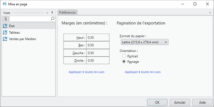

Boîte de dialogue Mise en page
Cette boîte de dialogue permet de définir les marges pour l’impression. Des marges distinctes sont conservées pour chaque document Monarch Classic.
Affichage de la fenêtre Mise en page pour tous les objets
Sélectionnez l’onglet Fichier, puis Mise en page. La boîte de dialogue Mise en page s’affiche avec un sélecteur :
Sélectionnez l’objet dont vous souhaitez définir la mise en page. Les propriétés correspondantes sont affichées.
Affichage de la fenêtre Mise en page pour les récapitulatifs
Sélectionnez Mise en page via le ruban de la fenêtre Conception du récapitulatif :
Sélectionnez le récapitulatif dont vous souhaitez définir la mise en page. Les propriétés correspondantes sont affichées.
Options de la fenêtre Mise en page

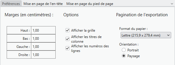

Marges
Champ |
Description |
Marges (pouces/centimètres) |
Le libellé Marges en haut de la boîte de dialogue affiche l’unité de mesure (pouces ou centimètres) pour tous les paramètres de marge utilisés dans la session Monarch Classic courante. Remarque : L’unité de mesure est déterminée par le paramètre Mesure dans la section International du panneau de configuration Windows. |
Haut |
Accepte une valeur représentant la marge supérieure. La valeur par défaut est 0,5 pouce ou 1 cm, selon le paramètre de mesure défini dans le Panneau de configuration Windows. |
Bas |
Accepte une valeur représentant la marge inférieure. La valeur par défaut est 0,5 pouce ou 1 cm, selon le paramètre de mesure défini dans le Panneau de configuration Windows. |
Gauche |
Accepte une valeur représentant la marge gauche. La valeur par défaut est 0,5 pouce ou 1 cm, selon le paramètre de mesure défini dans le Panneau de configuration Windows. |
Right |
Accepte une valeur représentant la marge droite. La valeur par défaut est 0,5 pouce ou 1 cm, selon le paramètre de mesure défini dans le Panneau de configuration Windows. |

Options
Les propriétés suivantes ne sont disponibles que pour la mise en page d’une table ou d’un récapitulatif :
Champ |
Description |
Afficher la grille |
Imprime le quadrillage de la grille, entre les lignes et les colonnes, comme affiché à l’écran. |
Titres de colonne |
Imprime les titres de colonne en haut de chaque page. |
Afficher les numéros des lignes |
Imprime les numéros de ligne, comme affiché à l’écran. |
Répéter les valeurs supprimées à chaque page |
Ignore le paramètre « Supprimer les valeurs doubles » pour tous les champs-clés à l’impression de la première ligne de chaque page de récapitulatif. Toutes les valeurs clés s’impriment ainsi sur la première ligne de chaque page, même si elles sont supprimées de l’affichage du récapitulatif. |
Appliquer à toutes les vues / à tous les récapitulatifs |
Cliquez sur cette option pour appliquer la définition de l’option à toutes les vues (si vous effectuez une définition pour une table) ou à tous les récapitulatifs (si vous effectuez une définition pour un récapitulatif). |
Pagination de l’exportation
Champ |
Description |
Format du papier |
Sélectionnez le format désiré. |
Orientation |
Orientation – Sélectionnez l’option d’orientation désirée. |
Cliquez sur cette option pour appliquer les définitions d’exportation de la pagination à toutes les vues (si vous effectuez une définition pour une table) ou à tous les récapitulatifs (si vous effectuez une définition pour un récapitulatif). |
