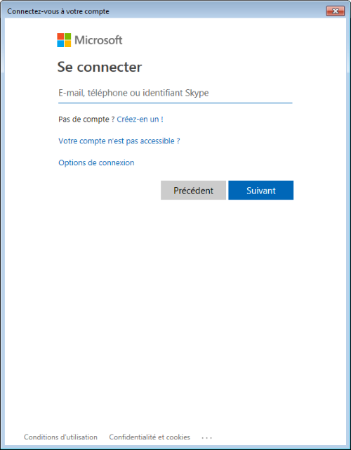

  5. L’opération d’exportation est réalisée et la boîte de dialogue de connexion à Power BI s’affiche.
  6. Saisissez les informations requises pour vous connecter à votre compte Microsoft.
    ATTENTION :
    Power BI ne prend pas en charge les adresses électroniques fournies par les services de messagerie électronique grand public ou les prestataires de services de télécommunication. Cela signifie que les adresses électroniques qui se terminent par outlook.com, hotmail.com, gmail.com, etc. ne peuvent pas être utilisées pour les comptes Power BI.

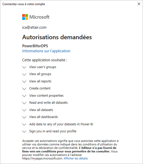

    La boîte de dialogue Autoriser l’exportation vers Power BI s’affiche pour les nouveaux utilisateurs.
  7. Cliquez sur Accepter.

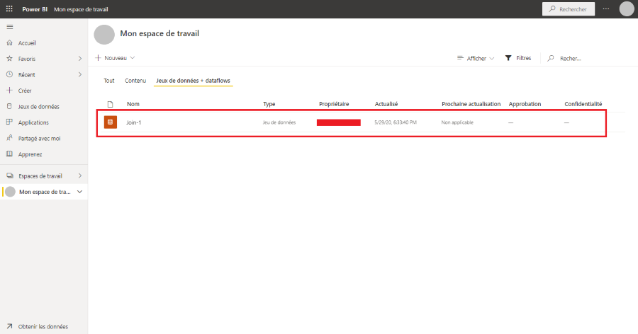

    Si vous vous connectez à votre compte Microsoft Power BI et accédez à votre espace de travail, la table exportée devrait apparaître dans la liste Ensembles de données.
