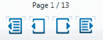

Pour consulter l’effet produit sur une page particulière du fichier XPS, cliquez sur le bouton Atteindre la page, situé au bas de la fenêtre.
