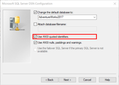

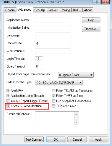

Exigence générale : Activer les identifiants cités
Le cas échéant, vous devez activer les identificateurs cités (par exemple, les options Activer les identificateurs cités ou Identificateurs cités ANSI) lorsque vous configurez le pilote ODBC à utiliser avec le connecteur.
Par exemple :
Configuration du DSN pour Microsoft SQL Server
Configuration du protocole ODBC SQL Server Wire Protocol
