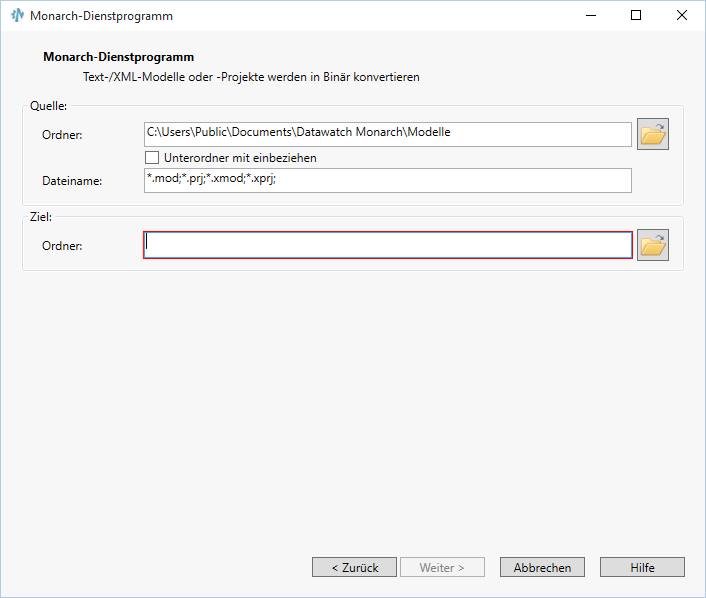

  2. Auf dem als nächstes angezeigten Bildschirm geben Sie den Pfad zum Quellordner mit den Modell- und Projektdateien, die konvertiert werden sollen, ein. Sie können mit der Schaltfläche Durchsuchen neben diesem Feld nach dem entsprechenden Ordner suchen.
  3. Aktivieren Sie das Kontrollkästchen für Unterordner mit einbeziehen, wenn auch alle Unterordner konvertiert werden sollen.
  4. Geben Sie den Pfad zum Zielordner, in dem die konvertierten Dateien abgelegt werden sollen, auf dem nächsten Bildschirm ein. Sie können mit der Schaltfläche Durchsuchen neben diesem Feld nach dem entsprechenden Ordner suchen.
  5. Aktivieren Sie das Kontrollkästchen Unterordner beibehalten, wenn die Ordnerstruktur beibehalten werden soll, die im Quellordner beim Konvertieren der ausgewählten Modelle oder Projekte übernommen wurde. Beachten Sie, dass dieses Feld nur angezeigt wird, wenn Unterordner mit einbeziehen in Schritt 3 aktiviert wurde.
  6. Klicken Sie auf Weiter, wenn Sie damit fertig sind.

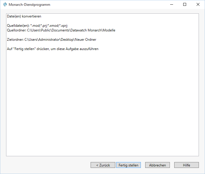

    Im nächsten Bildschirm werden die Anleitungen für den Konvertierungsvorgang aufgeführt. Wählen Sie Fertig stellen, um mit der Konvertierung fortzufahren, wenn der angegebene Vorgang korrekt ist. Wenn Sie Änderungen an dem Vorgang vornehmen möchten, wählen Sie Zurück.
