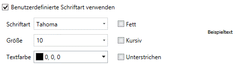

Benutzerdefinierte Schrift verwenden |
Hier markieren, wenn Sie eine benutzerdefinierte Schrift für die Kopf- oder Fußzeile verwenden möchten. Nachdem diese Option aktiviert ist, können Schriftart und -größe sowie die Textfarbe festgelegt werden.

Sie können die Schriftart für die Kopf- oder Fußzeile ändern. Benutzen Sie im Dialogfeld Kopfzeile oder Fußzeile die runde Optionsschaltfläche Benutzerdefinierte Schrift verwenden und klicken Sie dann auf Ändern. Geben Sie anschließend die Schriftattribute an.
