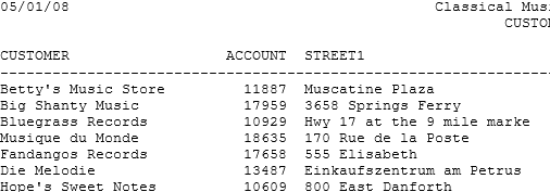

In vielen Berichten treten gewisse Datenfelder, wie z. B. Namen und Adressen, immer an der gleichen Stelle auf. In der nachstehenden Abbildung beginnen beispielsweise alle Kundennamen (horizontal gesehen) an der gleichen Stelle im Bericht. Auch alle Kundennummern und Straßennamen erscheinen immer an der gleichen Position.
Bericht mit einer in vielen Berichten üblichen gleich bleibenden Datenplatzierung.

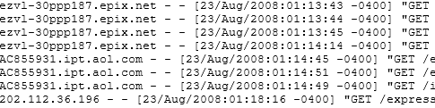

Da die Daten in diesem Bericht immer an der gleichen Stelle erscheinen, würde es verhältnismäßig einfach sein, einen Selektor zum Erfassen aller Okkurrenzen eines dieser Felder zu definieren. Es gibt jedoch auch Berichte mit ungleichmäßiger Datenplatzierung, bei denen in diesem Fall kein Standardselektor verwendet werden könnte. Im nachstehenden Bericht beginnen die Datum-/Uhrzeitfelder (z. B. 23/Aug/2008:...) an unterschiedlichen horizontalen Positionen.
Bericht mit ungleichmäßiger Platzierung der Datums-/Uhrzeitdaten.
In Berichten dieser Art ist ein Standardselektor ohne Nutzen. Glücklicherweise enthält Monarch Classic einen besonderen Selektor, den sogenannten gleitenden Selektor, mit dessen Hilfe Daten erfolgreich aus Protokolldateien, Berichten und auch aus HTML-Dateien extrahiert werden können, in denen die Datenplatzierung nicht starr festgelegt ist.
