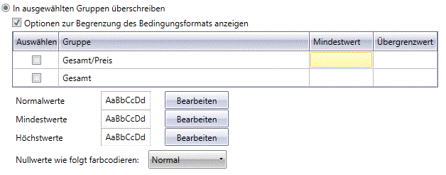

In ausgewählten Gruppen überschreiben
Wählen Sie diese Option aus, um die Standardeinstellungen zu ignorieren und Farben für spezielle Gruppen zu definieren.
Wenn Sie auf diese Option klicken, wird eine Liste mit Gruppen angezeigt.
Wählen Sie die Gruppen, die gefärbt werden sollen, mit der Spalte Auswählen aus und klicken Sie dann auf Bearbeiten neben dem Vorschaufeld für Normalwerte, um das Dialogfeld Farbeigenschaften anzuzeigen. Legen Sie im angezeigten Dialogfeld die Textfarbe, Füllfarbe sowie Musterart und -farbe fest.
Wählen Sie auch Werte für Nullwerte wie folgt farbcodieren aus, um die Farbe für Nullwertfelder festzulegen.
Farben für Bedingungsformatierung definieren
Wenn Sie Farben für bedingte Formatierung definieren möchten, klicken Sie auf Optionen zur Begrenzung des Bedingungsformats anzeigen. Der Bildschirm enthält Textfelder zur Eingabe der Ober- und Untergrenzen für die einzelnen Gruppen:
Wählen Sie die Gruppen aus, die gefärbt werden sollen, unter Verwendung der Spalte Auswählen aus, und geben Sie die Unter- und Obergrenzwerte ein. Klicken Sie auf die Schaltfläche Bearbeiten neben den Vorschaufeldern für Normalwerte, Untere Werte und Obere Werte, um das Dialogfeld Farbeigenschaften anzuzeigen. Legen Sie im angezeigten Dialogfeld die Textfarbe, Füllfarbe sowie Musterart und -farbe fest.
