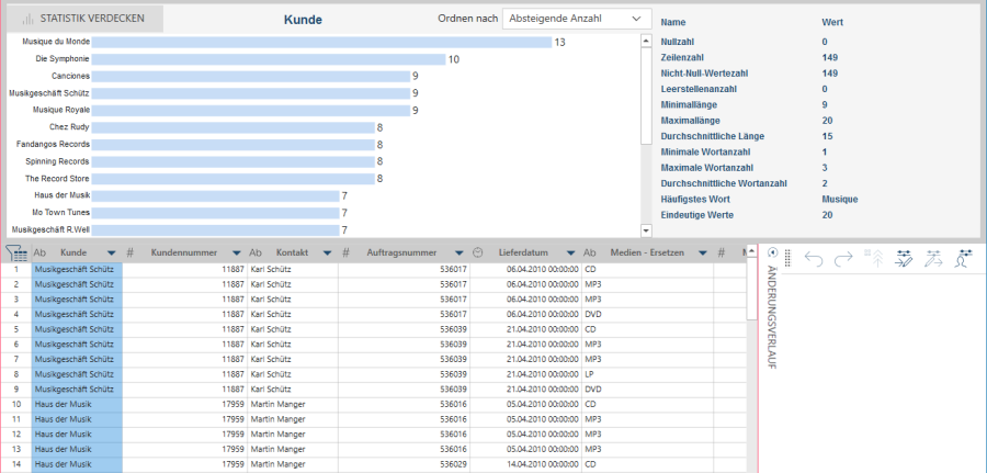

Klicken Sie mit der rechten Maustaste auf eine Spalte, deren Statistik Sie anzeigen möchten.
Wählen Sie Statistik > Statistik anzeigen. Daraufhin wird der Fensterbereich Statistik angezeigt.
verdecken, um den Fensterbereich Statistikauszublenden
Beispiel
In diesem Beispiel zeigen wir die Statistik für die Spalte Kunde:
Ein kurzer Blick darauf ergibt, dass:
Keiner der Datensätze Nullwerte enthält
Die Tabelle aus 64 Zeilen besteht
Es 21 verschiedene Postleitzahlen in der Tabelle gibt
