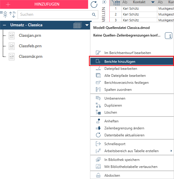

Durch Klicken auf die Dropdown-Schaltfläche rechts neben der übergeordneten Tabelle und anschließender Auswahl von Berichtsoptionen > Bericht hinzufügen können mehrere Berichte in diesen Knoten geladen werden.
Hinweise:
Solche hinzugefügten Berichte müssen das gleiche Format und das gleiche Dateiformat haben, um eine korrekte Datenerfassung zu gewährleisten.

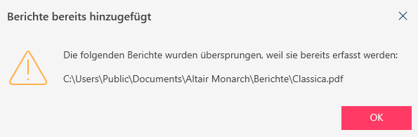

Sie können nicht denselben Bericht hinzufügen, der bereits im Modell verwendet wird. In diesem Fall wird der Bericht übersprungen und nicht zum Modell hinzugefügt. Es wird ein Popup mit der folgenden Warnung angezeigt:
