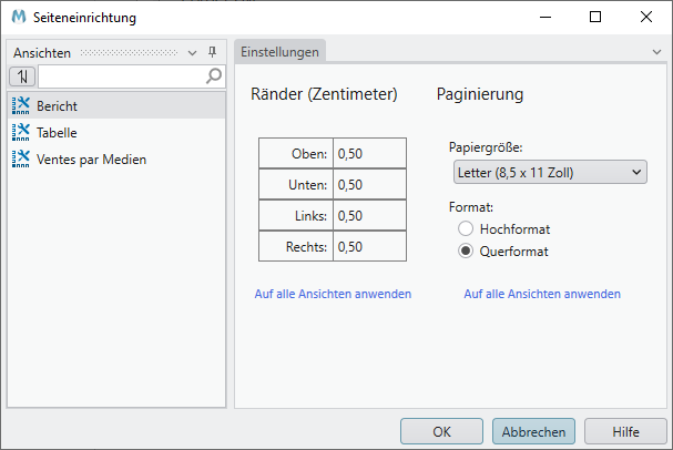

Das Dialogfeld „Seiteneinrichtung“
Mit Hilfe dieses Dialogfelds können Sie die Druckränder im aktuellen Fenster festlegen. Für jedes Monarch Classic-Dokument müssen die Ränder separat eingestellt werden.
Das Fenster „Seiteneinrichtung“ für alle Objekte anzeigen
Wählen Sie die Registerkarte Datei und dann Seiteneinrichtung aus. Im Dialogfeld Seiteneinrichtung wird ein Selektor angezeigt:
Wählen Sie das Objekt aus, für das Sie die Seiteneinrichtung definieren möchten. Die entsprechenden Eigenschaften werden angezeigt.

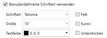

Benutzerdefinierte Schrift verwenden |
Klicken Sie darauf, um die Schaltfläche „Benutzerdefinierte Schrift“ Klicken Sie auf die Schaltfläche „Benutzerdefinierte Schrift“, um das Dialogfeld „Schrift“ anzuzeigen und Schriftoptionen festzulegen:

Ränder
Feld |
Beschreibung |
Ränder (cm/Zoll) |
Im Gruppenfeld „Ränder“ im oberen Bereich des Dialogfelds wird die Maßeinheit (Zoll oder Zentimeter) für alle in der aktuellen Monarch Classic-Sitzung verwendeten Randeinstellungen angezeigt. Hinweis: Die hier angegebene Maßeinheit hängt von der Einstellung im internationalen Teil der Windows-Systemsteuerung ab. |
Oben |
Nimmt den Wert für den oberen Rand auf. Der Standardwert ist 0,5 Zoll oder 1 cm (je nach Maßeinstellung in der Windows-Systemsteuerung). |
Unten |
Nimmt den Wert für den unteren Rand auf. Der Standardwert ist 0,5 Zoll oder 1 cm (je nach Maßeinstellung in der Windows-Systemsteuerung). |
Links |
Nimmt den Wert für den linken Rand auf. Der Standardwert ist 0,5 Zoll oder 1 cm (je nach Maßeinstellung in der Windows-Systemsteuerung). |
Rechts |
Nimmt den Wert für den rechten Rand auf. Der Standardwert ist 0,5 Zoll oder 1 cm (je nach Maßeinstellung in der Windows-Systemsteuerung). |

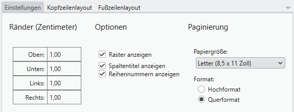

Optionen
Die folgenden Eigenschaften sind nur für die Tabellen- und Summierungs-Seiteneinrichtung verfügbar:
Feld |
Beschreibung |
Rasterlinien anzeigen |
Druckt die Rasterlinien zwischen Reihen und Spalten, so wie sie auf dem Bildschirm zu sehen sind. |
Spaltentitel anzeigen |
Druckt die Spaltentitel am oberen Rand der Seiten aus. |
Reihenzahlen anzeigen |
Druckt die Reihennummern, so wie sie auf dem Bildschirm zu sehen sind. |
Verhinderte Werte auf neuer Seite wiederholen |
Ignoriert beim Drucken der ersten Zeile jeder Summierungsseite für alle Schlüsselfelder die Einstellung „Doppelte Werte verhindern“. Dadurch werden in der ersten Seitenzeile alle Schlüsselwerte ausgedruckt, selbst wenn einige davon in der Summierungsanzeige auf dem Bildschirm ausgeblendet sind. |
Auf alle Ansichten/Summierungen anwenden |
Klicken Sie darauf, um die Optionsdefinition auf alle Ansichten (bei Definition für eine Tabelle) oder Summierungen (bei Definition für eine Summierung) anzuwenden. |
Export Paginierung
Feld |
Beschreibung |
Papierformat |
Wählen Sie das gewünschte Papierformat aus. |
Ausrichtung |
Papierformat – Wählen Sie das gewünschte Papierformat. |
Klicken Sie darauf, um die Definitionen für „Seitenvorschub/-umbruch exportieren“ auf alle Ansichten (bei Definition für eine Tabelle) oder Summierungen (bei Definition für eine Summierung) anzuwenden. |
