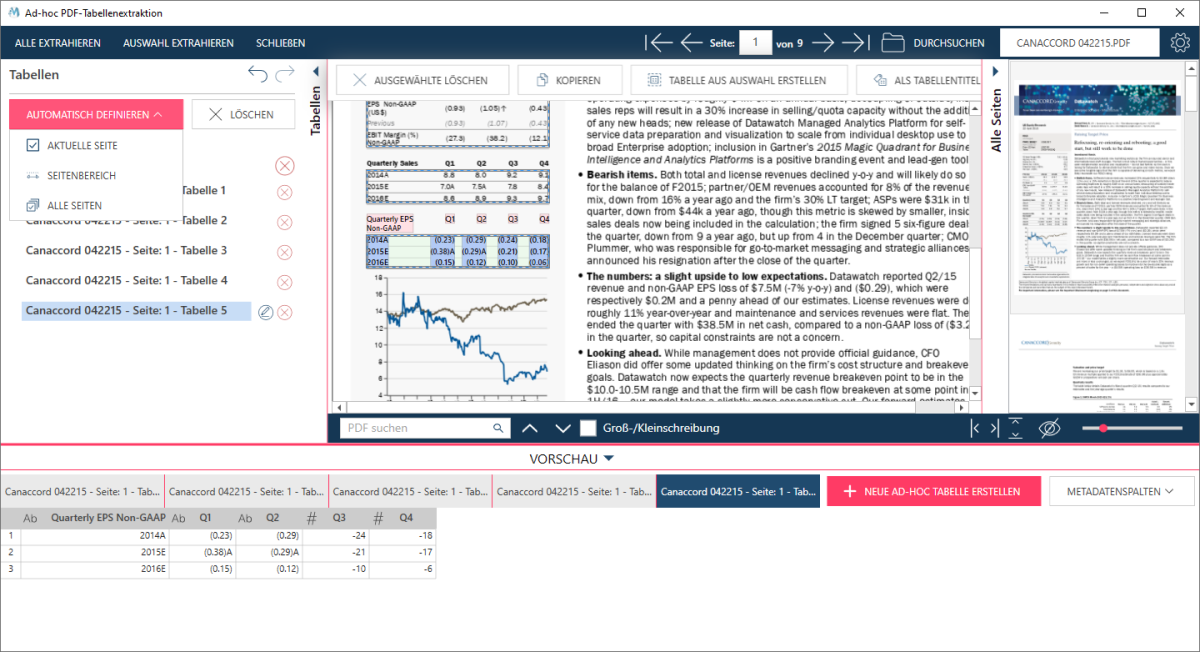

Definieren Sie eine oder alle Tabellen, indem Sie eine der folgenden Optionen im Fensterbereich „Tabellenaktionen“ auswählen:
Automatisch definieren > Aktuelle Seite
Automatisch definieren > Seitenbereich
Automatisch definieren > Alle Seiten
Eine Seite automatisch definieren
Verwenden Sie Monarch Table Extractor, um alle Tabellen auf der aktuellen Seite zu suchen und durch Auswahl von Automatisch definieren > Aktuelle Seite automatisch zu definieren.
Gehen Sie zu der Seite, die Sie definieren möchten.
Wählen Sie Automatisch definieren > Aktuelle Seite im Fensterbereich „Tabelle“ aus.
Erstellt eine Liste aller Tabellen auf der Seite. Tabellen werden mit Seite <n> – Tabelle <n> benannt.
Zeigt Daten im Fensterbereich „Vorschau“ an. Sie können eine Tabelle anzeigen, indem Sie die Tabelle in der Seiten-/Tabellen-Liste oder die Registerkarte der Tabelle im Fensterbereich „Vorschau“ auswählen.

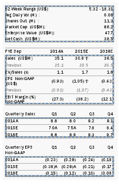

Monarch Table Extractor scannt die Seite und definiert dann eine Tabelle für alle tabellarisierten Daten.
Außerdem führt der Extractor Folgendes aus:
Alle definierten Tabellen werden auf der Dokumentseite hervorgehoben angezeigt.
