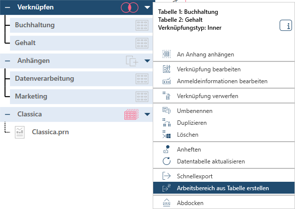

Sie können Tabellen, einschließlich aller an ihnen und ihren übergeordneten Tabellen vorgenommenen Änderungen, in einen neuen Arbeitsbereich exportieren.
Klicken Sie im Fenster „Vorbereiten“ mit der rechten Maustaste auf eine Tabelle, die Sie in einen Arbeitsbereich exportieren möchten, und wählen Sie dann Arbeitsbereich aus Tabelle erstellen aus den angezeigten Optionen aus.
Im eingeblendeten Dialogfeld „Speichern unter“ geben Sie einen Namen und Speicherort für den Arbeitsbereich ein.
Klicken Sie auf Speichern, wenn Sie damit fertig sind.

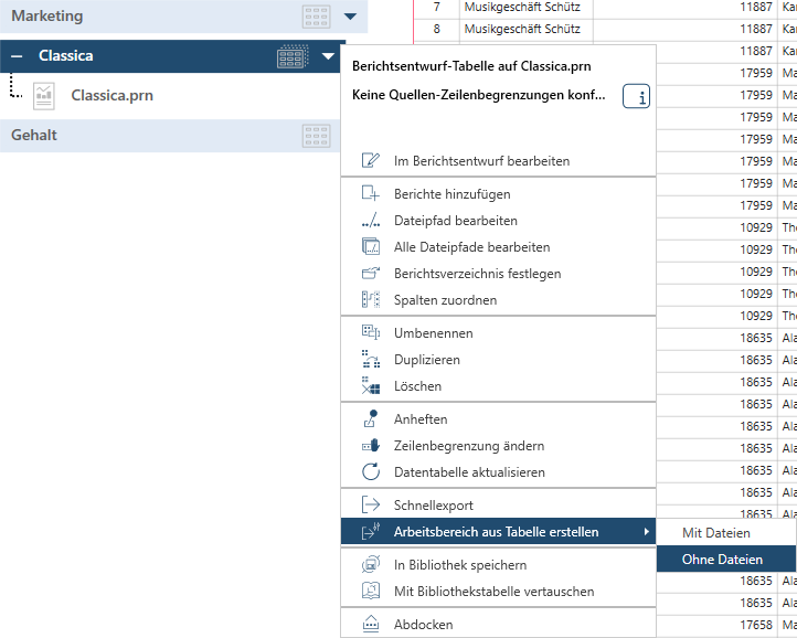

Wenn eine Berichtsdatei in Data Prep Studio geladen wird, müssen Sie entweder ein Modell angeben oder erstellen, damit die Daten extrahiert werden können. In einem Ladeplan wird das Modell oben im Bericht angezeigt. Das Modell und der Bericht ergeben gemeinsam einen sogenannten Modellknoten.
In Data Prep Studio können Sie einen Modellknoten, der in einem bereits vorhandenen Arbeitsbereich erstellt wurde, in einem neuen Arbeitsbereich speichern – mit oder ohne der Berichtsdatei.
Rechtsklicken Sie im Tabellenselektor auf eine berichtsbasierte Tabelle, die in einen Arbeitsbereich exportiert werden soll. Wählen Sie dann unter den angezeigten Optionen Arbeitsbereich aus Tabelle erstellen > Mit Dateien aus, um die Berichtsdateien einzubeziehen, oder Arbeitsbereich aus Tabelle erstellen > Ohne Dateien, um die Berichtsdateien vom Exportvorgang auszuschließen.
Wenn Sie den Modellknoten ohne die Berichtsdateien in einen Arbeitsbereich exportieren, müssen Sie eine Berichtsdatei bereitstellen, wenn Sie den Arbeitsbereich öffnen, um etwaige Datenvorbereitungsvorgänge auszuführen.
