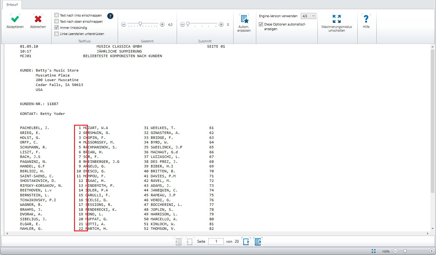

Öffnen Sie einen PDF-Bericht im Fenster „Berichtsentwurf“. In diesem Beispiel verwenden wir die Datei Komponisten.pdf, die normalerweise in C:\Users\Public\Documents\Altair Monarch\Reports verfügbar ist.
Wie in der Abbildung unten dargestellt, erscheinen die Einträge in der zweiten Spalte des Berichts im Fenster „Berichtsentwurf“ versetzt, falls eine PDF-Engine mit niedrigerer Versionsnummer (z. B. 4.2) als der Standardversion (4.5) verwendet wird.

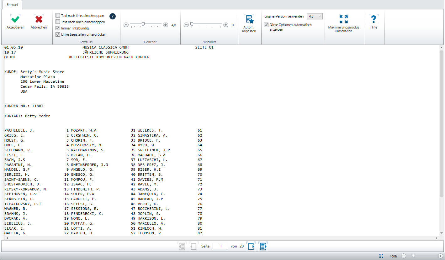

Wenn Sie mit dem Festlegen der gewünschten PDF-Importoptionen fertig sind, klicken Sie auf Akzeptieren, um diese Einstellungen zu speichern und auf die PDF-Datei anzuwenden. Im Beispiel unten wurden die Optionen Immer linksbündig und Linke Leerstellen unterdrücken ausgewählt.
Monarch Classic verwendet für den Import der PDF- oder XPS-Datei die von Ihnen angegebenen Importoptionen und zeigt die Ergebnisse in der Berichtsansicht an.
