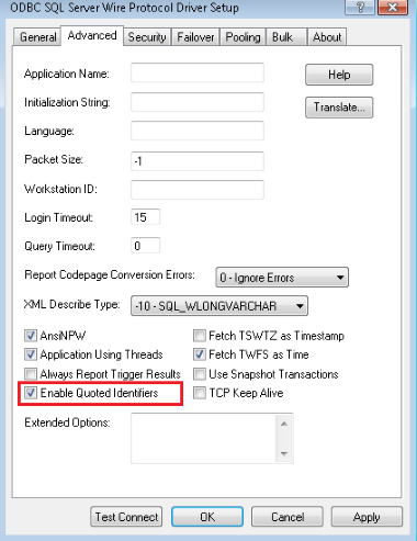

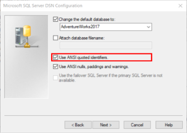

Allgemeine Anforderung: Aktivieren von quotierten Bezeichnern
Wenn Sie den ODBC-Treiber für die Verwendung mit dem Connector konfigurieren, müssen Sie ggf. quotierte Bezeichner aktivieren (z.B. die Optionen Enable Quoted Identifiers oder ANSI Quoted Identifiers).
Zum Beispiel:
Microsoft SQL Server DSN-Konfiguration
ODBC SQL Server Wire Protokoll einrichten
