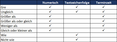

  • Filtervorgang: Wählen Sie den Vorgang aus der Dropdown-Liste aus. Die verfügbaren Vorgänge hängen vom Datentyp der Spalte ab:
  • Filterwert: Der Wert des Filters.
