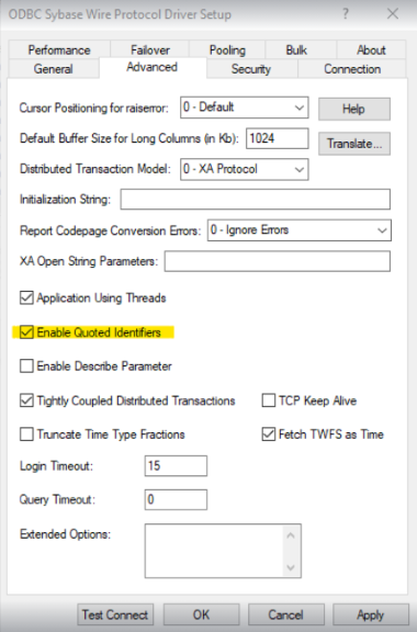

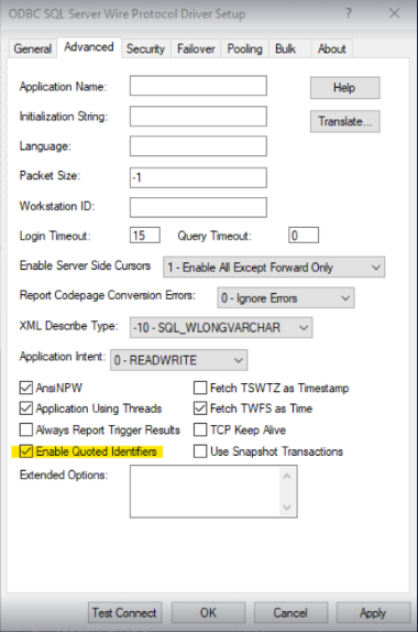

Aktivieren Sie „Enable Quoted Identifiers“ in den ODBC-Einstellungen:

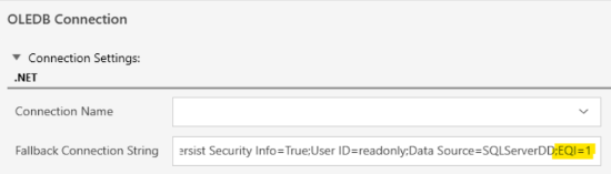

Fügen Sie „EQI=1“ der Verbindungseinstellungen-Zeichenfolge hinzu:
