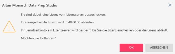

Klicken Sie in Data Prep Studio auf Einstellungen > Anwendung-Standardeinstellungen > Info über> Lizenz für Offline-Verwendung auschecken.
Daraufhin wird folgendes Dialogfeld angezeigt:
Klicken Sie zum Fortfahren mit dem Auschecken der Lizenz auf OK.

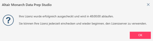

Wenn der Vorgang erfolgreich ausgeführt wurde, wird folgende Meldung angezeigt:
Beachten Sie bitte, dass der Zeitraum, während dessen die Lizenz offline verfügbar ist, von den Lizenzierungseinstellungen abhängig ist.

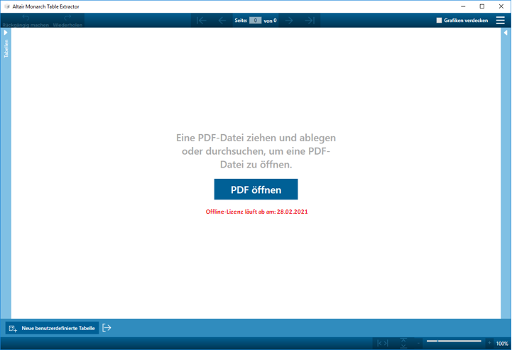

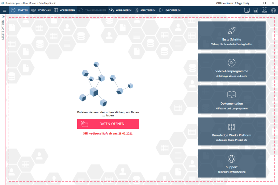

Während Ihre Lizenz ausgecheckt ist, werden auf den Startseiten von Data Prep Studio und Monarch Table Extractor Erinnerungen angezeigt, um sie an den Zeitpunkt zu erinnern, an dem die Lizenz wieder eingecheckt werden muss.

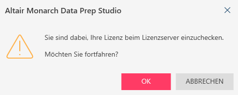

Klicken Sie zum Fortfahren mit dem Einchecken der Lizenz beim Lizenzserver auf OK .

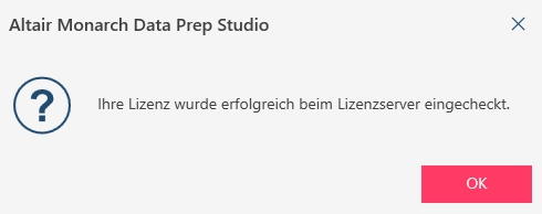

Jetzt können Sie Data Prep Studio wieder im Online-Modus verwenden.
