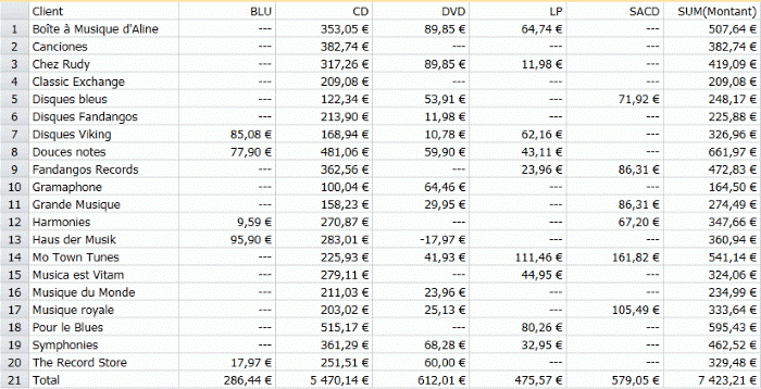

Vous pouvez modifier un récapitulatif de manière à afficher les valeurs d'un champ-clé horizontalement, sur la première ligne, et créer ainsi une matrice bidimensionnelle. Ce format, parfois appelé « récapitulatif croisé », est plus compact et favorise la comparaison rapide de groupes de données multiples. Il n'admet cependant aucun champ d'article.
Un exemple de récapitulatif croisé est illustré ci-dessous.
Récapitulatif présentant horizontalement les valeurs du champ Support.

Monarch Classic réaffiche le récapitulatif en disposant les valeurs du champ sélectionné horizontalement le long de la première ligne.
