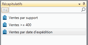

Sélectionnez Mise en page via le ruban de la Conception de l'état. La boîte de dialogue Mise en page s'affiche avec un sélecteur :
Sélectionnez le récapitulatif pour lequel vous souhaitez définir la mise en page. Les propriétés correspondantes sont affichées.

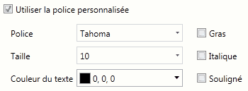

Utiliser une police personnalisée |
Cochez cette option pour utiliser des polices personnalisées pour l'en-tête ou le pied de page. Une fois cette option activée, vous pouvez paramétrer la police, la taille et la couleur du texte.
