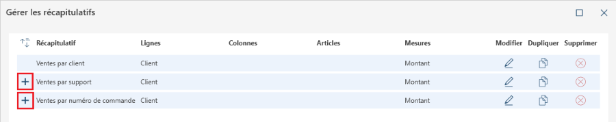

Chaque récapitulatif que
vous avez créé s’affiche sur une ligne dans la boîte de dialogue.

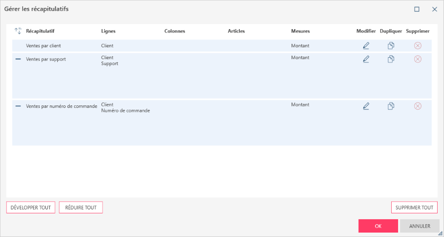

Si un récapitulatif contient plus d’une ligne, d’un élément ou d’une
mesure, vous pouvez cliquer sur le bouton
Développer à gauche de son
nom. Si vous voulez développer tous les récapitulatifs, cliquez sur
le bouton Développer tout
en bas à gauche de la boîte de dialogue.
Toutes les lignes et toutes les mesures de chaque récapitulatif sélectionné s’affichent.

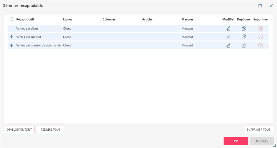

Vous pouvez réduire un récapitulatif
en cliquant sur l’icône
Réduire sur sa gauche. Si
vous voulez réduire tous les récapitulatifs, cliquez sur le bouton
Réduire tout en bas à gauche
