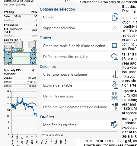

Les actions proposées dépendent des éléments sélectionnés. Elles le sont dans le menu affiché en haut du panneau Document :
Ou dans le menu contextuel qui s'ouvre lorsque vous cliquez avec le bouton droit sur un élément sélectionné :

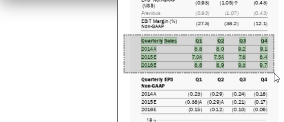

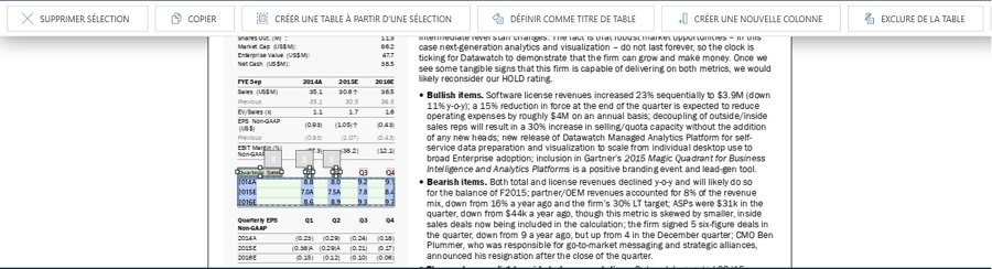

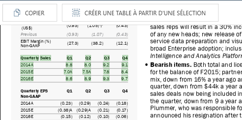

Par glissement-déplacement, sélectionnez la zone qui contient les valeurs à définir comme nouvelle table.
L’action Créer une table à partir d’une sélection est proposée dans le menu d’actions ou dans le menu contextuel.
Cliquez sur Créer une table à partir d'une sélection.
Monarch Table Extractor détermine les lignes et les colonnes de la nouvelle table.
La table s’ajoute aux panneaux des tables et de l’aperçu.

Les actions possibles s’affichent dans le menu de table ou le menu contextuel :
Choisissez Créer une nouvelle colonne.
Les valeurs sélectionnées forment une nouvelle colonne dans la table.

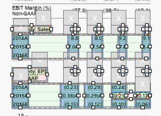

Les tables définies automatiquement contiennent parfois des colonnes qui ne vous intéressent pas. L'option Supprimer une colonne permet de résoudre tout simplement le problème.
Sélectionnez la table dans la zone du document.
La table doit être entourée d'une bordure à poignées :
Cliquez sur la colonne que vous souhaitez supprimer.
La colonne doit maintenant être entourée elle aussi d'une bordure à poignées, marquée d'une croix (X) :
Cliquez sur X pour supprimer la colonne.

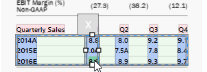

Les tables définies automatiquement contiennent parfois des valeurs de colonne qui ne vous intéressent pas. L’option Exclure du tableau permet d'y remédier facilement.
Par glissement-déplacement, sélectionnez la zone qui contient les valeurs à exclure.
Choisissez Exclure de la table dans le menu de table ou dans le menu contextuel.
Les valeurs sélectionnées sont maintenant entourées d'une bordure rayée.
Les valeurs comprises dans cette bordure ne figurent plus dans la table dans le panneau des tables.

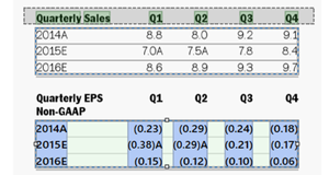

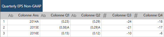

Vous pouvez créer de nouveaux titres de table à l’aide du texte proche de la table.
Sélectionnez le texte qui se trouve directement au-dessus d'une table :
Choisissez Définir comme titre de table dans le menu de table ou le menu contextuel.
Le texte sélectionné devient le nom de la table sur le panneau des tables :

Choisissez En-tête de colonne dans le menu de table ou le menu contextuel.

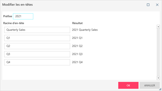

Sélectionnez une table.

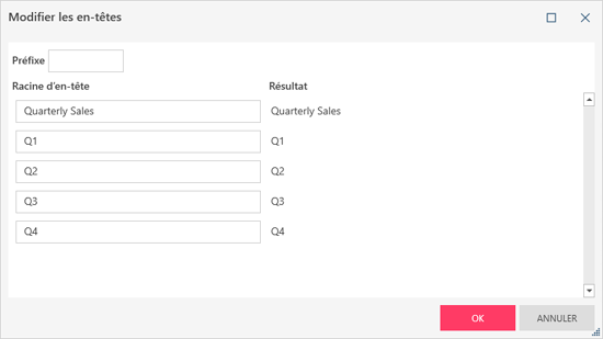

Choisissez Modifier les en-têtes dans le menu de table ou le menu contextuel.
La boîte de dialogue Modifier les en-têtes s'ouvre.
Entrez les nouvelles valeurs d’en-tête.
La nouvelle apparence des en-têtes se reflète dans la colonne Résultat :
Sélectionnez OK.

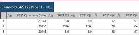

La table affiche maintenant le nouvel en-tête :
