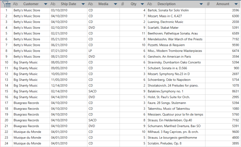

Par exemple, les enregistrements de ce type, qui contiennent Clients, Articles et Quantités :

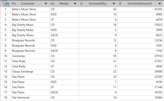

Peuvent être groupés en fonction des valeurs Client et Article pour révéler les quantités totales d'articles achetées par client :

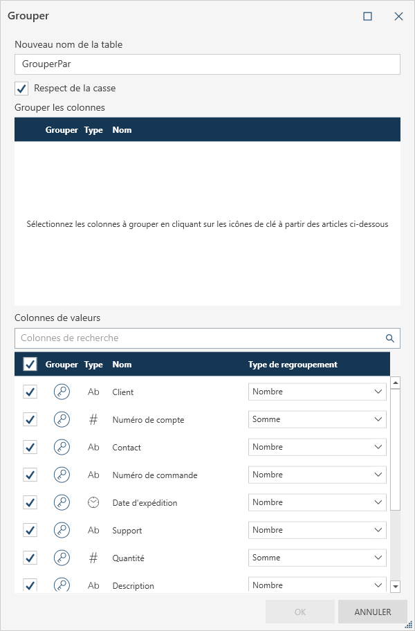

Sélectionnez Grouper par pour afficher la boîte de dialogue Grouper par :
Définissez les options de groupement :
Entrez le nom à donner à la nouvelle table.
Cliquez sur le champ Respect de la casse si vous voulez différentier les valeurs en fonction de la casse. Par exemple, CD et cd sont considérées comme deux valeurs distinctes si le respect de la casse est activé et créeront donc deux groupes pour cette valeur.

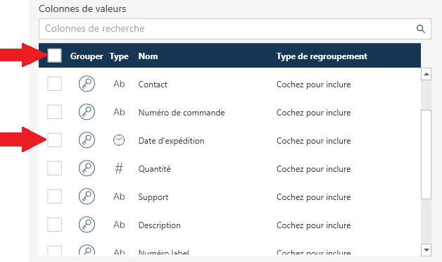

Sélectionnez les colonnes pour le groupement en sélectionnant l’icône de clé en regard d’une colonne dans la colonne Colonnes de valeurs de la boîte de dialogue :
Dans l’exemple ci-dessus, nous choisissons Support comme colonne de groupement. Une fois sélectionnée, la colonne est placée dans la section Grouper les colonnes.
Sélectionnez les colonnes à inclure à la transformation.
Pour sélectionner les colonnes spécifiques à utiliser comme valeurs, cochez la case en regard d’une colonne.
Pour sélectionner toutes les colonnes, cochez la case de la ligne d’en-tête. Remarquez que cette option est désactivée si vous sélectionnez les colonnes par recherche (en y appliquant donc fondamentalement un filtre).
Le cas échéant, sélectionnez l’opération d’agrégat à utiliser.
Pour ce faire, sélectionnez l’opération dans le menu déroulant en regard d’une colonne de valeurs que vous avez sélectionnée pour le groupement :
Dans l’exemple ci-dessus, nous incluons Qté au groupement et nous avons sélectionné Somme comme agrégation.
