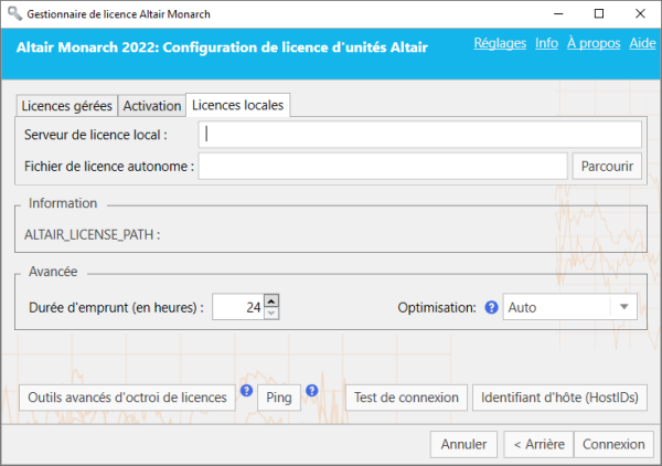

Si vous choisissez la méthode des licences locales, vous pouvez activer Monarch à travers un serveur local ou un fichier autonome (y compris pour une licence d’étudiant).
Procédure à suivre :
  1. Ouvrez l'onglet Licence locale de l’écran de Configuration de licence d'unités Altair.
    À ce niveau, vous pouvez activer votre installation Monarch de deux façons :
    • Saisissez le chemin d’un serveur de licence local valide dans le champ fourni à cet effet.
    • Saisissez le chemin d’un fichier de licence autonome valide dans le champ fourni à cet effet.
  2. Si vous désirez activer le retrait de licence (c.-à-d. autoriser les utilisateurs à « emprunter » leur licence pour pouvoir travailler avec les applications Monarch hors ligne), saisissez le nombre maximum d’heures de retrait admis de la licence dans le champ Avancé > Durée d’emprunt.
  3. Choisissez un type d’optimisation (idéalement LMX ou Auto) parmi les options proposées.
  4. Cela fait, cliquez sur Connexion.
    Monarch est alors activé.
