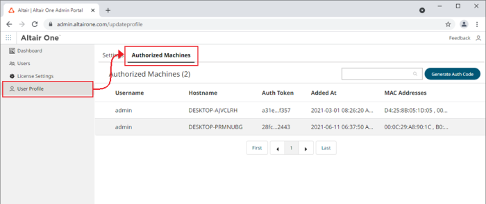

  2. Une fois connecté au portail, allez à Profil utilisateur > Machines autorisées.
  3.

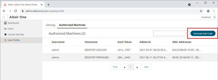

  4. Cliquez sur Générer le code OAuth.

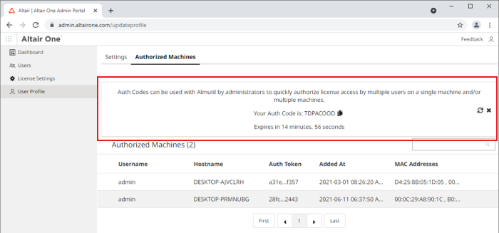

  5.
    La page est actualisée pour afficher le code d’authentification, ainsi qu’un compte à rebours montrant le temps restant pour effectuer l’autorisation.

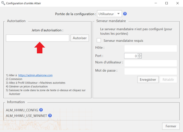

  6. Dans le Gestionnaire de licence Altair Monarch, sous l'onglet Licences gérées de l’écran de configuration de licence d'unités Altair, cliquez sur le bouton Configurer.
  7. À l’écran Configuration d’unités Altair qui s’affiche, saisissez le code d’autorisation que vous avez reçu à l’étape 3 dans le champ prévu à cette effet, puis cliquez sur Autoriser.

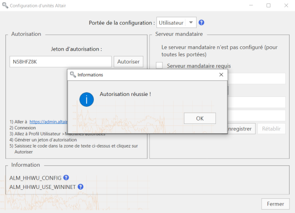

    Si l’autorisation de votre machine réussit, le message suivant s’affiche.
  9. Cliquez sur OK et fermez l’écran quand vous avez terminé.
