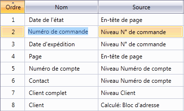

Sélectionnez Liste des champs via le ruban de la Conception du tableau. La fenêtre Liste des champs apparaît. Cette fenêtre affiche les propriétés de tous les champs dans le tableau, y compris leur type.
Sélectionnez la ligne correspondant au champ à déplacer.
Cliquez sur le bouton Vers le haut ou Vers le bas situé en bas de la liste des champs.
Répétez les étapes 2 à 3 pour tous les champs à déplacer.
