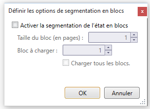

    La boîte de dialogue Définir les options de segmentation en blocs s’ouvre.
  3. Cochez la case Activer la segmentation de l’état en blocs.
  4. En utilisant les contrôles fournis, spécifiez une taille de bloc (comme le nombre de pages) et quel bloc charger dans la vue État.
  5. Cochez la case Charger tous les blocs si vous voulez charger la totalité de l’état tel quel.
  6. Sélectionnez OK pour accepter et enregistrer vos spécifications ou Annuler pour fermer la boîte de dialogue sans enregistrer vos modifications.

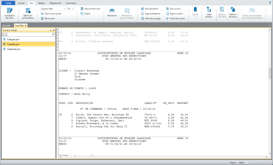

    Dans l’exemple ci-dessous, le bloc 3 d’un état de 12 pages (taille du bloc : 2 pages ; bloc à charger : 3) est chargé dans la vue État.
    Notez que les pages avant et après ce bloc s’affichent en grisé et ne peuvent pas être traitées (par ex, sélectionnées) plus avant. Vous remarquerez aussi que la même sélection de bloc est appliquée à tous les états ouverts.

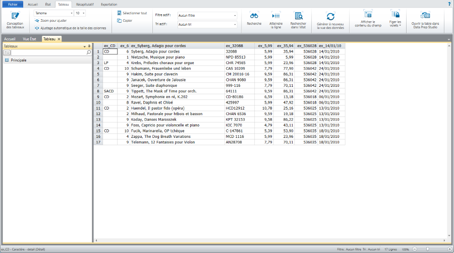

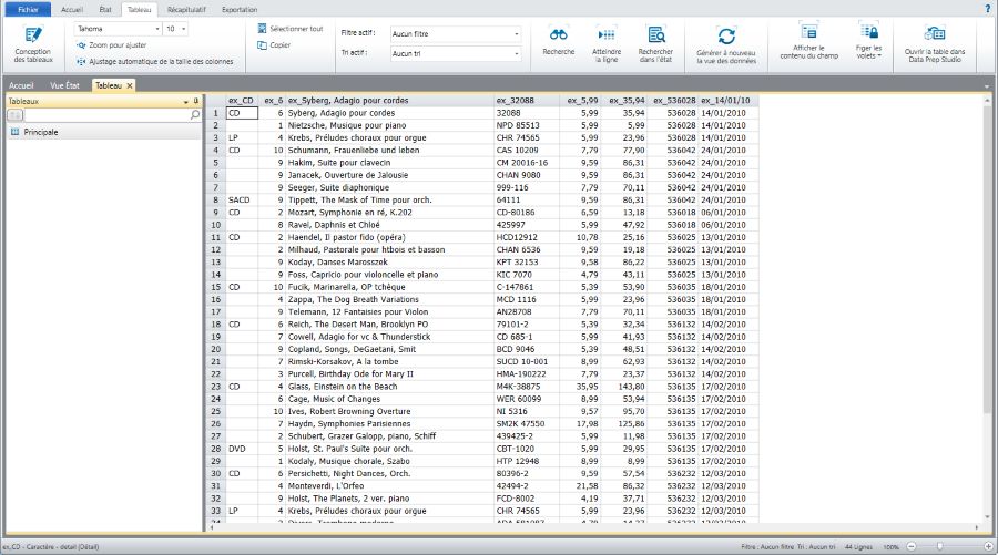

    Quand vous effectuez des opérations de sélection sur un bloc d’état, seules les données de ce bloc s’affichent dans la vue Tableau.
    Si vous avez plusieurs états ouverts, les données du bloc spécifié dans tous les états sont renvoyées.
